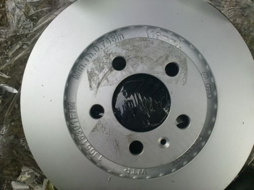

Originál kotouče nechodí v krabici a destičky italie jsou podvrh.Origoš kotouče jsou ve slídě po 1 ks a mají loga koncernu atd a destičky v origo krabici, ne jen přelepené bílou páskou ale musí tam být dva štítky. Ty italské jsem viděl jako origo ale falšované.Originál jsou PAGID. Tady se podivej na originál zakoupeny přímo od škodovky http://dieselpower.cz/forum/viewtopic.p ... 4&start=15
Tohle je origo kotouč
