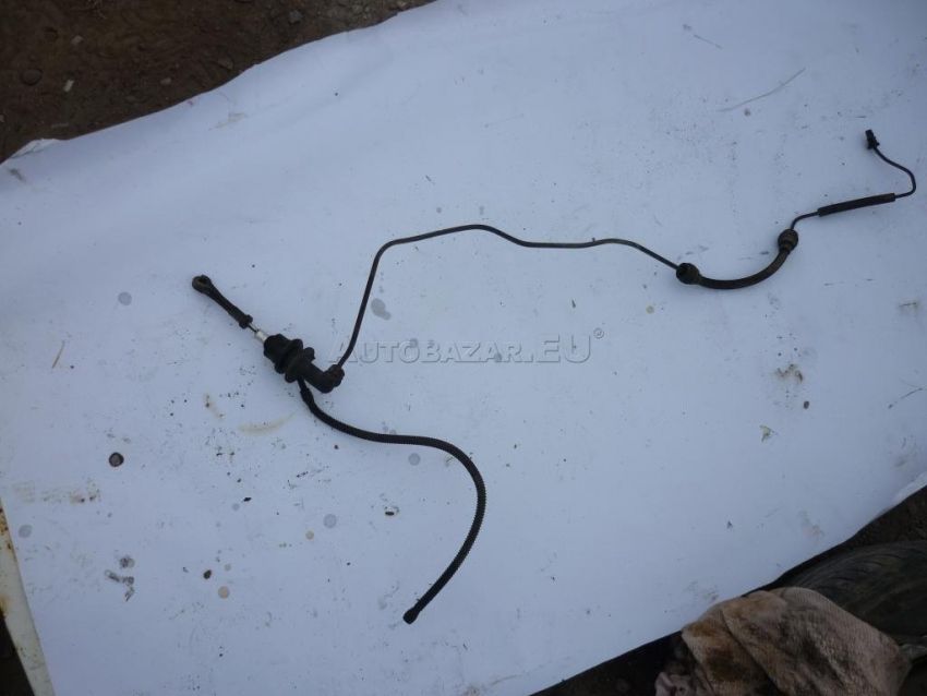

zdravim pani poradili by ste mi prosim vas ake tazke je namtonovat pomocny spojkovy valec ? je to na peugeota 406 coupe 2.2HDI ten co je pri pedali, vypada to tak ako je na obrazku mate niekto s tym skusenosti ? mozno pomoze aj to ze prevodovka je dole ale koli inej zavadeObrázek

tak odpoviem si sam mozno niekedy niekomu pomoze
pre demontaz treba dat dole posilovac brzd a potom uz len otocit celym tym valcekom do lava alebo do prava a vyskoci sam von ( mozno by to slo aj bez zhodenia toho posilovaca ) :)
