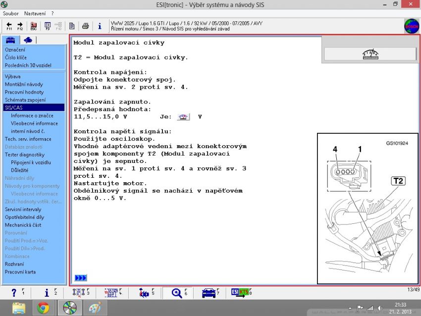

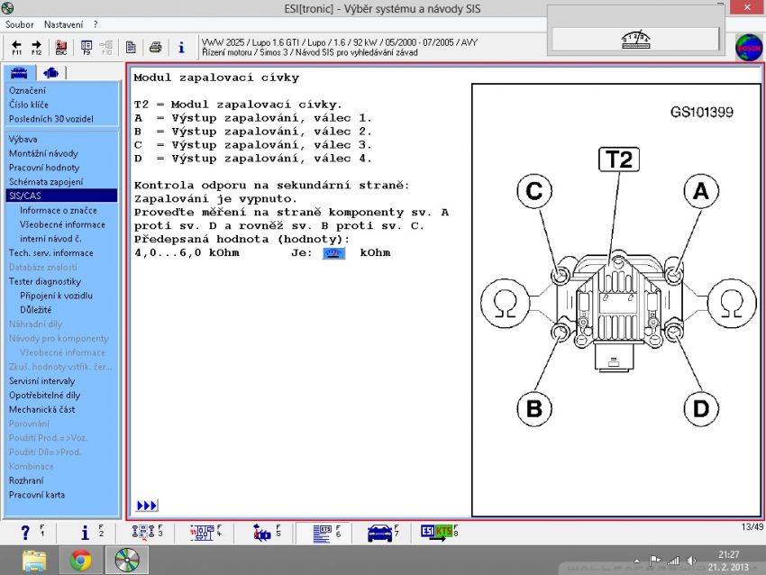

Dobrý den,
prosím Vás nenapsal by mi někdo popis pinů u 4pinové zapalovací cívky. Jde mi i o hodnoty odporů mezi piny, popř. schéma zapal. cívky. Děkuji

Co to je za auto ?
Polo 1.6 16V 92kw AVY
Lupo 1.6 GTI 92kw AVY
