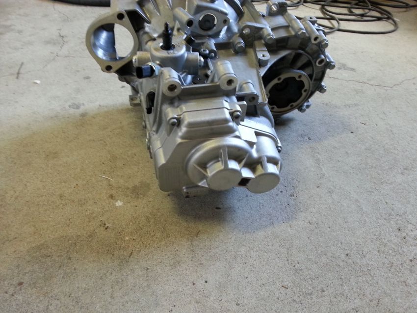

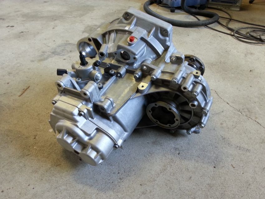

Ahoj všem kdo má octavia II s 1.9l TDI a řeší krátkou převodovku.
Existuje řešení. MQ250 6F s těmito převodovými poměry:
stálý 61:18
1 - 37:9
2 - 36:17
3 - 34:25
4 - 34:35
5 - 33:45
6 - 29:49
Původní převodovka MQ250 5F
stálý 61:18
1 - 34:9
2 - 33:16
3 - 31:23
4 - 29:30
5 - 29:39
Porovnání 5F a 6F výsledných převodových poměrů:
1. 2. 3. 4. 5. 6.
5F 12,80 6,99 4,57 3,28 2,52 ----
6F 13,93 7,18 4,61 3,29 2,49 2,01
V pondělí bude namontovaná, tak dam vědět.
zde foto
ObrázekObrázek

Ať počítám jak počítám, tak ta šestka je pomalejší než pětka:-)

vypadá to,že bude ještě pomalejší než převodovka KVT :)

Vždyť píše že řeší krátkou převodovku, tak je to v pořádku... :P

Oprava, napsal jsem špatně šestku. Teď je to v pořádku.

podívej se dobře, jak je tato převodovka zpřevodovaná, zjistíš, že na okreskách to bude stejné jako s původním 5ti kvaltem a na dálnici ti zůstane 6tka, která dokáže udržet rychlost i ve stoupání
