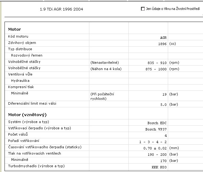

Workshop říká:
Já to nastavuji na nejklidnější běh. Pokud není dvouhmota úplně v pořádku, tak zvýšení otáček pomůže ke klidnějšímu chodu.

Jinak podle mě pokud to bude v rezmezí tabulky co sem dal Origoš tak je volnoběh v povolené normě.
