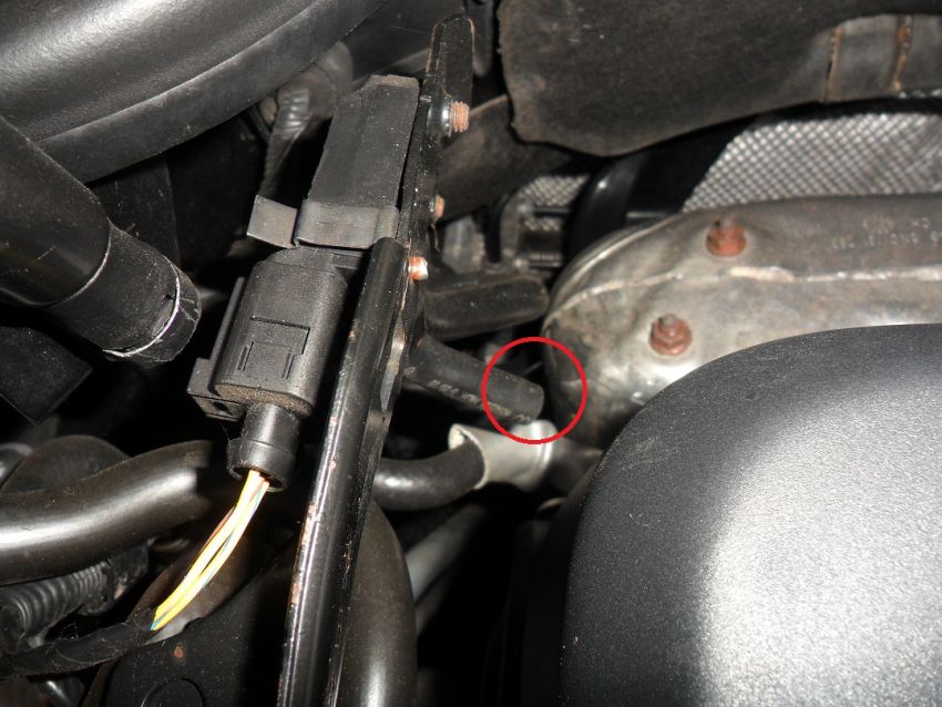

Tak zasiel som na diagnostiku a mechanik povedal ze vyhodilo chybu: cidlo odchylky tlaku .
tak som doma troska kukal a nasiel som toto:
nechyba na tej hadicke nieco?? - nema byt niekde pripojena????
Jedna sa o superb combi r.v. 2011, 103kw, kod motora CFFB
dakujem

kapo1222 píše:nik nevie poradit????
Co na tom chceš radit?
pokud mu diagnostika ukázala to co ukázala, hledal dobře.
Problém je ve snímači diferenčního tlaku.
Má tam být trubička z před DPF a za DPF a on porovnává rozdíl mezi vstupem a výstupem a dle toho zjištuje množství zanešení DPF.
Pokud je tam hadička jen solo, musí někde být ta trubička spadlá, pokud niko ten DPF nevyřadil.
Jinak pokud to má najeto okolo 120tis. km, tak to čidlo stejně vyměň, já je většinou měním v těchto km. stojí cca 1500Kč. Je to lepší, než spadnout do nouzáku vedle kamionu a proti automobil.
