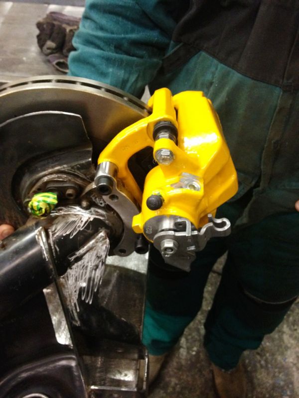

Prodám adaptéry z oceli pro zadní brzdiče z RS/GTI z 256*22 na 280*22 kotouč
stačí vyměnit kotouč za 280*22mm našroubovat tyhle adaptéry nezi nápravu a brzdič a jezdit ;) Kotouč 280*22mm je z předku pro slabší motorizace golf IV/Octa I/fabia takže žádný atyp a nic drahého.

doufam ze mas udelane nejake kopyto a dokazes to jeste vyrobit :)) je to na Fabku RS ze? :-P

jestli máš nějaké výkresy tak není problém vyrobit

tak tak stačí plánek a vyrobit se dá všechno

Já vím, že stačí plánek, ale ten taky nemám, jak jsme dělali tu první kopii, tak mě nenapadlo, že by o to byl takový zájem, a tedka to má změřená a něco nakreslené, ještě ten člověk co by to měl dělat.

Dělám na 3D optice, nebyl by vůbec problém to změřit a udělat data pro 3D model. teď je má Tholis?

Jak velký je rozdíl když destička nebere celý kotouč?

Tak určitý rozdíl tam je ale hlavně jde o to, že čím dále od středu je brzdič a třecí plocha umístěna tím lepší brzdný účinek (ve fyzice známo jako páka)
představ si roztočené kolo a jak ho jednodušeji zastavíš- za střed nebo za obvod? proto se taky dávají větší kotouče a v poslední řadě to i líp vypadá
ale co se týč tady těch adaptérů tak potom nasadíte nejmenší kolo R17!
