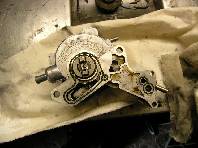

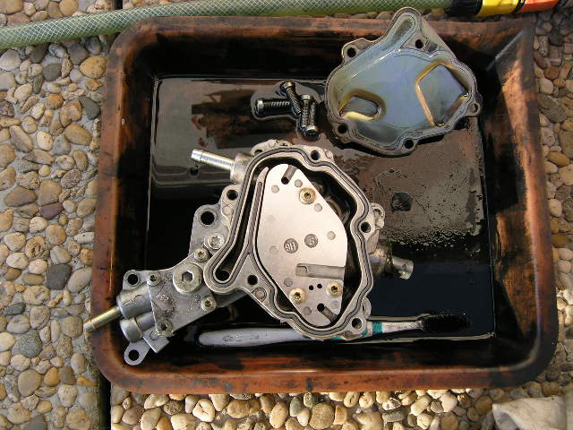

Asi bych to udělal tak, že sundám ten dekl ,těsnění namažu těsnícím tukem a pak sešroubuju.Obrázek

Higins77 píše:Asi bych to udělal tak, že sundám ten dekl ,těsnění namažu těsnícím tukem a pak sešroubuju.Obrázek
dakujem za obrazok ,skusim to rozobrat bez demontaze z hlavy a pretesnim ho silikonom,mal som len strach aby mi s toho nevyskocili nejake mlade:),nieje tam k tomu zrovna najlepsi pristup,dakujem

ako vyzera to cerpadlo zozadu?musi ist dole ventilovy dekel,alebo to drzi len na boku hlavy na tej prirube?ked nieje problem hod foto pls,dakujem
Audi A4,1,9Tdi,96kW PD,AVF,avant,quattro,6-kvalt,´02
Higins77
Příspěvky: 141
Registrován: 28 dub 2006, 08:18
Příspěvek od Higins77 »
Odpojiš celkem tři hadice, dvě palivové a jednu podtlakovou. A pak už to čerpadlo drží jen na 4 šroubech (imbusech). Ty odšroubuješ a opatrně ho sejmeš. Nejsem žádnej odborník a zvládnul jsem to taky ;)
A jak jsem už psal, to čerpadlo je z mého auta, kde jsem ho měnil protože mě padá nafta ale tím čerpadlem jsem to nevyřešil, čili ručím za něj, že je ok.
