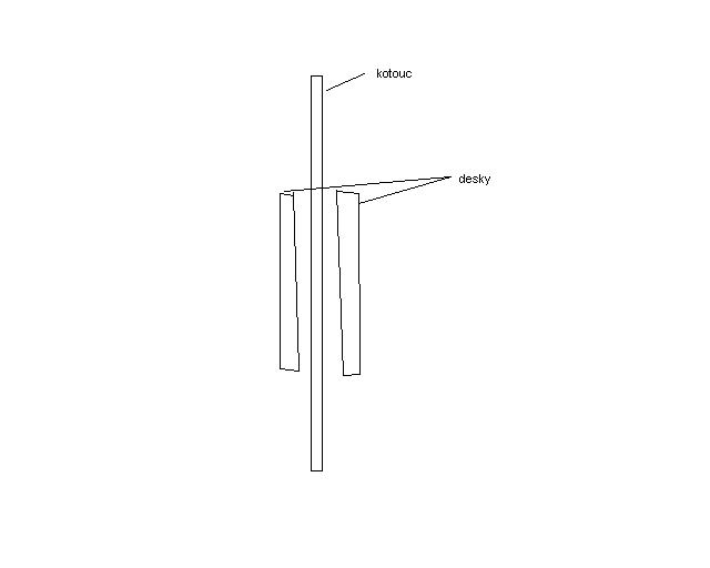

Vcera jsem zase sel vymenit predni kotouce je to takovej muj folklor autak se klepal pri jizde i pri brzdeni po vymene kardanu se klepe jen pri brzdeni
Kotouce jsem za posledni dobu daval 4x vzdy nove 2x ATE a 2x BREMBO MAX pokazde jsem dal i nove desky.
Po vymene kotoucu to chvilku sekalo latinu a pak zase klepani
vzdy mi nekdo presvedcil a ja bezel koupit kotouce a stare reklamoval a tak porad dokola.
Jelikoz jsem trochu rezignoval tak jsem na poslednich kotoucich neco najel no a vcera jsem koukal ze na pravem kole se mi desky nerovnomerne sjizdeji
Budi to dojem jakoby brzdic byl ohlej autak nikdy neboural
v brzdicich jsou nova futra plovoucich pistku a na geometriji
je vse OK! nikam to netahne
tak vubec nevim co mam vsechno koupit respektive jak poznat ze je to v hajz.u Obrázek

tak podle obrazku to vypada jako kdyz tam je bordel mezi tehlici a kotoucem,

no neni tam bordel to bylo to prvni na co jsem koukal 8)

to me to taky hned napadlo jak jsem to videl, a co treba loziska? jsou OK.

asi pred 14 dny jsem ji vymontoval lozisko beznym ohledanim ok zadny vakl proste nic jedine myslim ten brzdic ale fakt mi neni jasne jak se to muze ohnout

to taky muzou bejt ohnuty ty vodici srouby, nebo byl jeden zatuhlej a ten druhej se casem ohnul, to je mi zahada

vodici srouby+luzka nove :)

tak .....hm .... chodo dobre pistek, zlehka??? a nebo potom jestli nejni zdeformovanej tek drzak trmenu co je na tehlici, jinak me nic nenapada :roll:

no ten mne take napadl, ale neni mi jasne jak by se znicil
