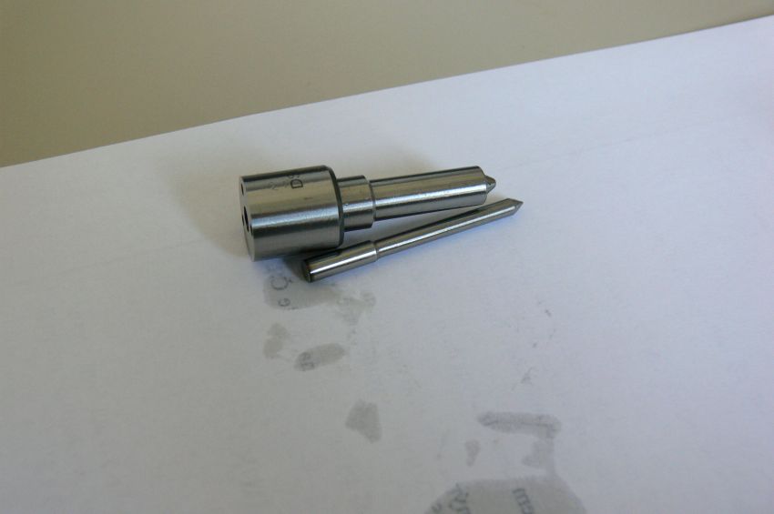

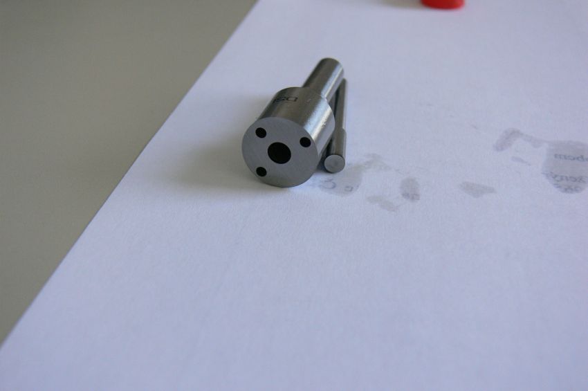

Zde jsem udělal test na vlastní pěst. Jedny jsou z Číny a druhé z Anglie.

zkoušel jsem pouze na zapůjčené ruční zkoušečce. U anglických verzí libovolné 4 ukazovaly v rozmezí 210-220 a u čínských verzí 3 ze 4 nešly a kapaly

Vstrik znacky CDP. Asi jasna cina :-D Vsimnete si "zakalene" jehly

Ted jsem je dovezl z Bosche. Funguji normalne....ale cosik mrmlal, ze byla ta jehla "zaschla" ci co (LOL) No kazdopadne si s tim poradil.
