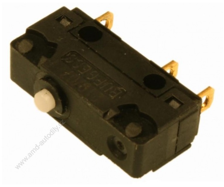

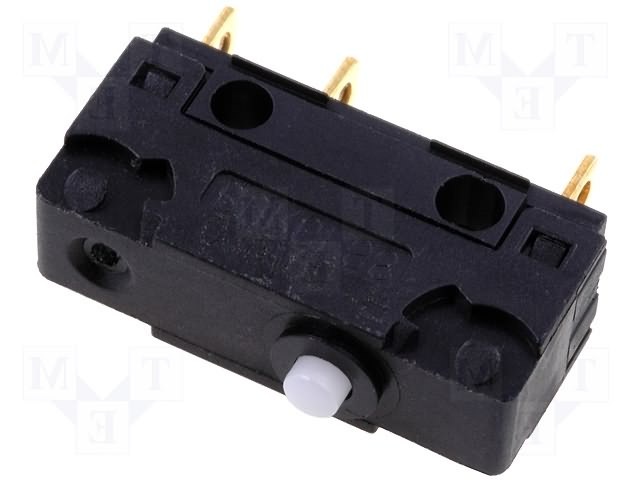

...aneb jak dát za v4nct7 98Kč (wallbash)
první fotka v4nct z tme.eu
druhá fotka originální díl z amd-autodily.cz
rozdíl fakt nevidím...
ale jo, to je pro ty, kteří si myslí, že spínač za 60Kč odejde dřív... navíc - tohle je přece originál
