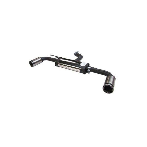

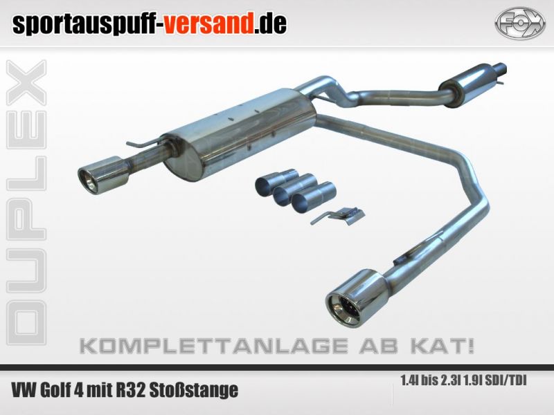

marena tdi
Příspěvky: 3597
Bydliště: Frýdek-Místek
Příspěvek od marena tdi »
Pochybuju ze by někdo mel vstup 60 mm a na rozdvojeni pouzil 2x30 mm .
Tady třeba Golf IV Duplex R kopie a Golf VI R Remus vyfuk
