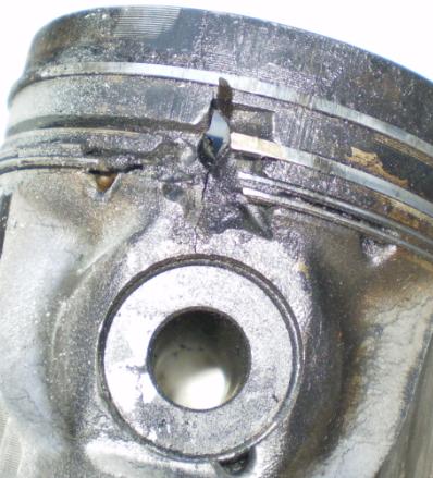

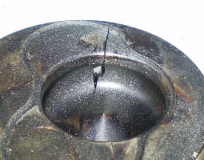

chiptuning
Příspěvky: 2519
Bydliště: plzen
Příspěvek od chiptuning »
Venca píše:Jj presne, kdyz das trysky Sprint 520 tak budes mit 115 Ps, zaroven udelas udrzbu a snizis spotrebu, stejne mas spoustu km najeto. Navic tam nic jen tak nenahrajes, musis v jednotce chip pajet a novy nahrat v programatoru 8)
U tohoto motoru je 120 Ps tak maximum, co si muzes dovolit bez velkeho rizika.
jak pise venca udrzba je treba,to se to porad jezdi nic se nedeje,ale pak zacne odkapavat vstrik a dopadne to takhle a to bez varovani to najednou jezdi na tri valce (rofl)
FlashA4
Příspěvky: 127
Registrován: 25 dub 2006, 12:12
Bydliště: Plzeňský kraj
Příspěvek od FlashA4 »
chiptuning píše:
Dneska sem to viděl na vlastní oči, byl sem u chiptunera dělat předvstřik, tak mi to ukazoval... :D :D :D :o :o :o
