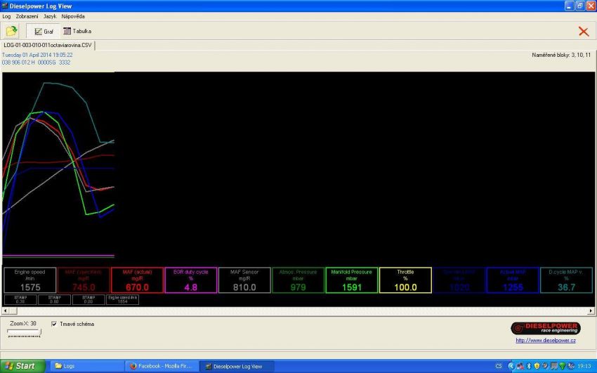

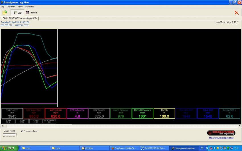

ahoj. prosim o kontrolu logu nejak se v tom nevyznam co je spatne.. auto mi sem tam pada do nouzaku a nevim co s tim..nekdy za mesic nespadne ani jednou a ted mi pada ob den dekuju za rady ..octavia 1.9 tdi 66KW r.v 2002 alh. jo jeste bych podotkl ze je EGR zaslepeny... jvag mi to pise senzor tlaku turba -zkrat na plus ale kdyz ho vymenim za novy tak pise regulace turba prekrocena- regulacni odchylka nebo horni mez nebo neco takoveho ted si to presne nepamatuju
1.kopec
2.rovina
oba dva grafy byly delany na trojku od 1500 otacek do 4000 z plynem na podlahu
radyObrázek

zanesena regulace turba čidlo tlaku byla zbytečna investice turbo ven a vyčistit regulaci

:D :D :D tak asi u obou pac nam to dela to stejne +- me to sice psalo to cidlo ale po vymene se to hodilo do nouzaku znova s tim ze je regulace horni mez prekrocena...zda se mi to jako domecek z karet..opravis jedno posere se druhe
