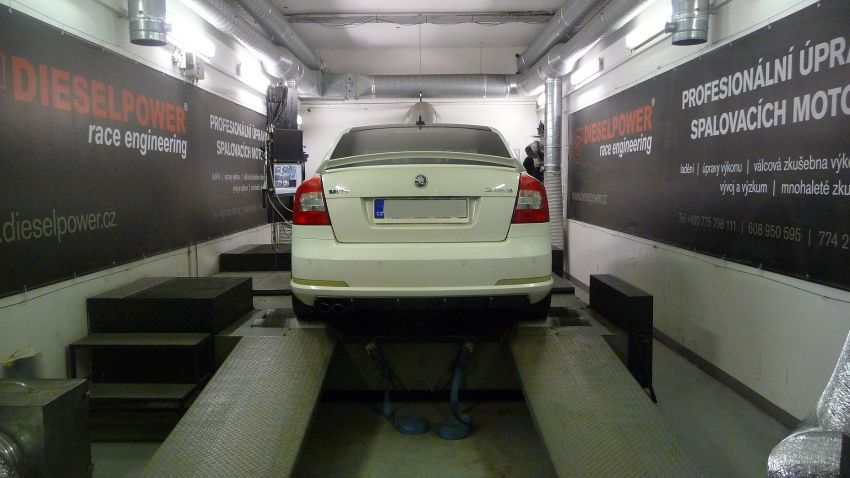

Skoda Octavia II FL RS 2.0TDI 170PS (CEGA) to 207PS @ 413Nm powered by DIESELPOWER
optimalizace ECU DIESLEPOWER

graf vypadá moc pěkně. Dotaz zní, jak se s tím vypořádá převodovka, která má myslím označení MQ 350 ? Údajně ji cpou i do O III RS TDI, kde je v základu ještě o 30 Nm víc. Nikdy jsem tuhle podivnou strategii nepochopil. Čekal bych že tam bude naopak značná rezerva.

Tyto 6g prevodovky co vim maji standardne rezervu na 450Nm bezproblemu, ale samo zalezi jak kdo radi, neni problem odrovnat i serii..

a co DSG ?
