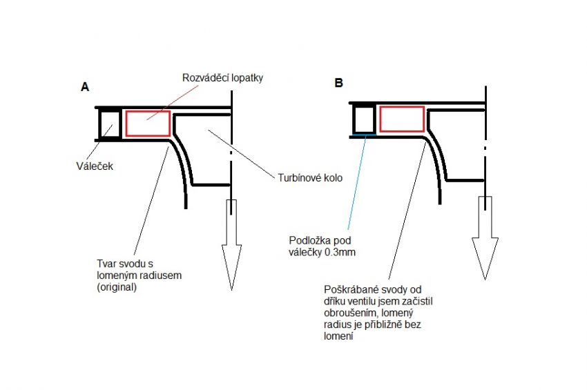

Ahoj. Takže zde je log http://leteckaposta.cz/376494519 . Problém, turbo dosáhne 1bar přetlaku v cca 2500ot. Představa byla 1800 alespoň. Je to sharan AFN - dřík ventilu zničil staré turbo. Vyjmuto nové ze svodů audi A3, včetně rozváděcích lopatek. Svody zabroušeny, začištěny od vrypů viz obrázek Obrázek
Vypodloženo 0.3mm podložky. Táhlo zasunuté na doraz červíka. Zkoušel jsem červíka i povolit, bezezměny. Myslíte že to může být změnou tvaru profilu svodu okolo turbínky, nebo těma podložkama, nebo i motorem. Předvstřik 60, no EGR, no KAT, nové špičky, kompresní tlaky 30,30,30,30bar. za tepla. Bez netěsnosti na okruhu sání. Jen atm. tlak to ukazuje 68Xbar a musím mazat sporadickou chybu ŘJ..

Tak tři desetiny si myslím že je hodně! Já vždy vypodkladal desetinu

Mel jsem ten samy problem. :)
Je to podlozkama bud je vyndat a zkusit to bez nich (nevim jestli ti to pujde) nebo zkusit dat mensi ;)

0.3 je moc si myslím mám 0,15 a už je to znát. Nechávám si vyrábět přímo delší válečky z titanu tady od jednoho člena udělá ti míru jakou chceš

Tak jsem podložky dal pryč. Při první jízdě jsem neměl vaga puštěnýho a jen koukal na nalogový budík, zdálo se mě že při 2000 bylo cca 0.8bar ... pořád to ale neni podle mých představ. To auto nejede jak má, s rotačkama nemám zkušenosti, ale moje PD 85kw má 1bar cca v 1700 a jede hezky nenuceně, plynule zatahuje od spod.. Pak jsem doposkládal auto, a jel udělat log a ejhle... zase 1b až v 2500ot a zdá se mi, že strmost nástupu tlaku klesla ve chvíli, kdy ŘJ zaznamenala pokles atm. tlaku. Což je blbost. Mám ŘJ zkontrolovat? nebo co s tím?? Už mě auto štve... Ještě, jak nastavit červíka na turbu? povolil jsem ho úplně, pak páčku ovl. lopatek zatlačil směrem k červíkovi a dotáhl ho k páčce a pak plus jednu otáčku proti páčce... Nevím jaká je seriová poloha. Je možné, že pokud je červík moc povolený jsou lopatky příliš zavřené a brání správné funkci turba? Dííkyy
