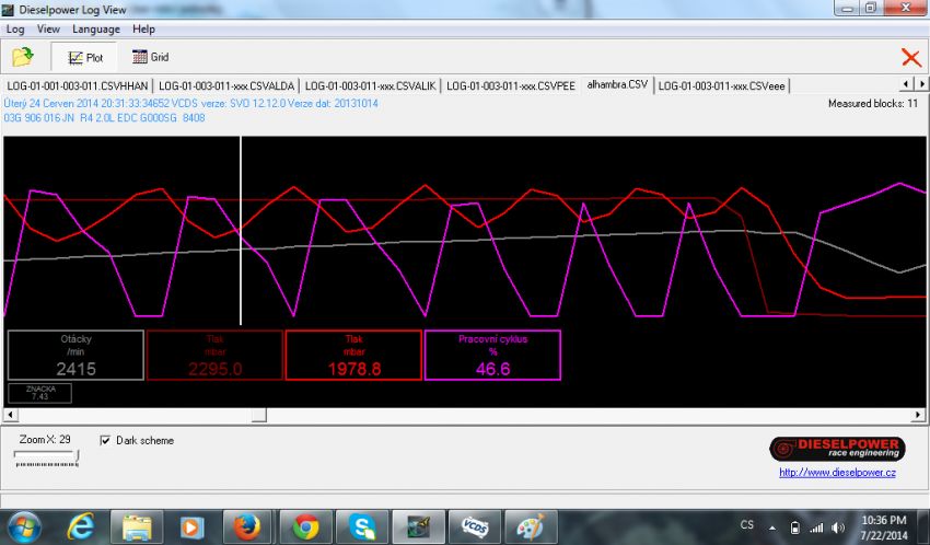

2,0pd 8ventil motor při záběru škube a černě pokuřuje
provedeno
kontrola hadic
vačka a hydra ok
rozborka turba-regulace i turbína ok
ventil n75 jiný
egr na zkoušku zaslepen
nahrán ostršující log
http://leteckaposta.cz/888045796

podla mna bud diera v IC alebo podobna tetesnost v sani
dopln log 1,3,11
udaje z vahy vzduchu napovedia viac

zapoměl jsem jenom říct ,že původně byli rozbité hydroštely a ojetá vačka po výměně to sice přestalo černě hulit ale provy turba se moc nezlepšili.
jinak jsem natlakoval ic hadice od turba až k sání kompresorem na 6baru a žádná netěstnost v hadici a intercoleru není
log1 3 11
http://leteckaposta.cz/677228305

takže vstřiky jsem zkoušel vyměnit za jiné, tak paliv soustava ok
tak jsem opět vidělal turbo(výrobce kkk) které jsem zkoušel poladit i na dorazovém šroubku a nic
Odvezl jsem turbo do turbocáru tam mě řekli že vizuelně je ok ,chtěl jsem odskoušet tak jak je, ale to prý neumí pouze vyvážit(největší firma na moravě) tak at si je nechám od nich vyčistit za 3tis že se to možná zlepší-vysvětluji tam problém není!Tak po hodině vysvětlování že chci vidět zda tam není v turbu nějakej problém jsem řekl at mě prodají nové turbo od garet tak mě řekli že se nedělá..tak jsem šel nasranej pryč
v dílně jsem zbastlil turbo od garetu které jsem tam namontoval a ejhle auto jede normalně viz logč.1(sice není ideální ale problém vyřešen)pro srovnání log č.2 je turbo kkk
tak jsem objednal od výrobce KKK výměným způsobem dnes namontuji
a ku.va to dělá uplně stejně jak na začátku .
to je zase výmrd
Obrázek (wallbash)Obrázek
