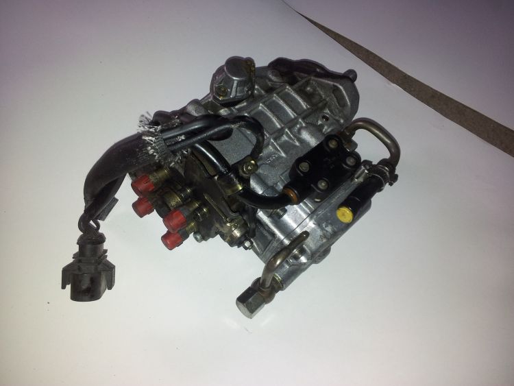

Zdravím všetkých problém sme vyriešili výmenou vstrekovacieho čerpadla po prečítaní starších príspevkov môže človek zistiť že sme menili už asi všetko stým spojené ale pekne poporiadku......

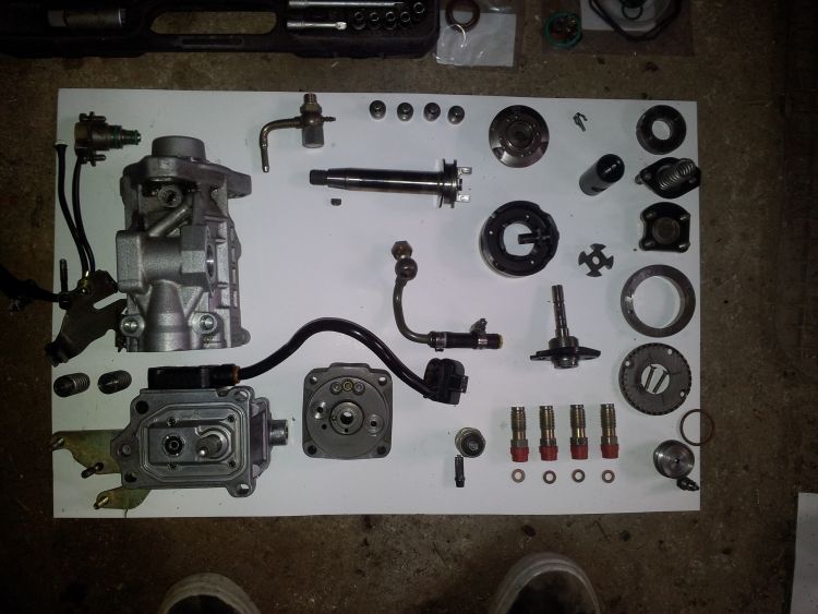

1.Fáza
Zohnal som si druhé vstrekovacie čerpadlo
Kompletne som ho rozobral vyčistil a spolu s užívateľom TOEFUK pretesnil a zložil

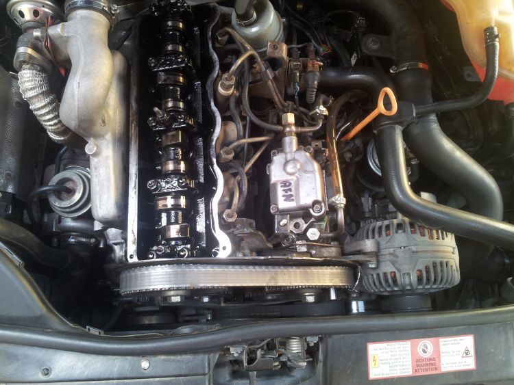

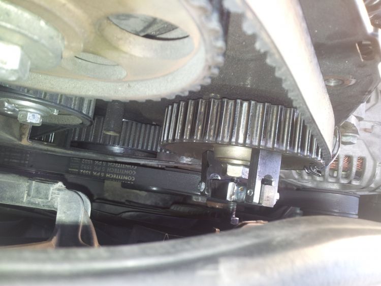

V druhej fáze sme ho chceli nahodiť aby sme rozoberali čo najmenej na aute začo veľmi pekne Ďakujem TEOFUK-ovi a jeho podomácky vyrobenému náradiu :D
Sťahovanie remenice čerpadla mini-španovákom značky made in home (rofl)
Následne auto ostalo bez "srdca"
Po nahodení nami zrepasovaného čerpadla a nastavení rozvodov dotiahnutie posledných matíc,zapájanie konektorov ...
Sme začali štartovať po dlhšom točení štartéra kvôli vzduchu v čerpadle motor naskočil spoločne s našími úsmevmi na tvári (LOL)
Po nahodení na Vag sme už len pozreli predvstrek a doladili volnobežnú dávku a motor si pekne priadol :)
Následne začala skúška s menom DYM auto som točil do 4000 otáčok pekne odpsodu žiaden dym ,skúsil som aj podradenie s vyšieho prevodového stupňa na nizší a taktiež bez smogu čím sme docielili čo sme chceli s lokomotívy sa stal dopravný prostriedok aj pre GREENPEACE.

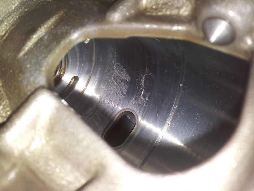

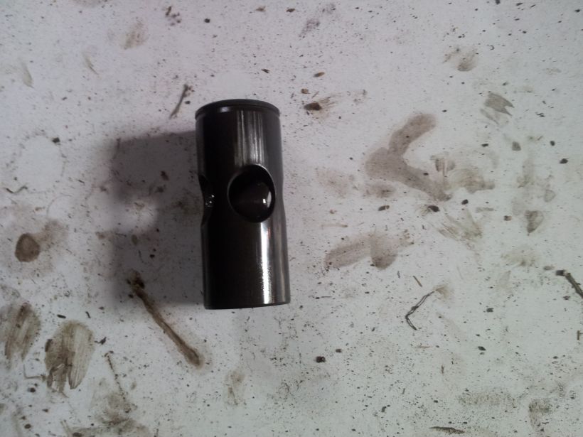

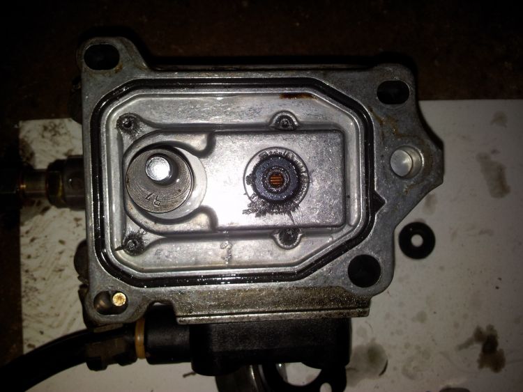

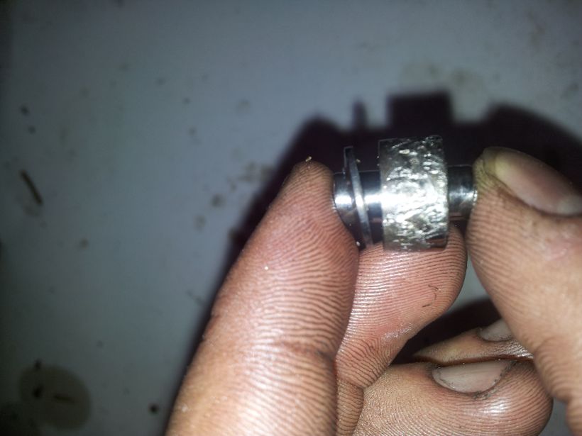

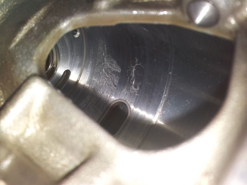

Konečná 3.fáza-ČO BOLO NA TOM ČERPADLE VLASTNE ZLÉ?!
Chcel som zistiť dvôvod dymenia tak opäť rozeberačka čerpadla už po zhodení regulačnej hlavy je vidieť piliny čo som očakával
Myslel som si že sú s futra čerpadla kadiaľ behajú rolničky no na moje počudovanie práve s nich boli tie piliny veď posúďte sami
Nakoniec aj čierny piestik(valček) bol pridretý s vrchnej časti a len horko ťažko som ho odtial vyklepol, vôbec nekĺzal a preto tie rolničky podľa mňa sú v takom stave
Tým pádom sa zničilo aj futro čerpadla
Dvôvod chyby nemám známy lebo auto som už také kúpil a neviem ako sa predchádzajúci majiteľ o to staral a čím to krmil ale môže to byť upozornenie pre Vás ostatných nie vždy človek ušetrí ak natankuje lacnejšiu naftu.
Trošku som sa rozpísal tak na záver chcem ešte raz poďakovať užívatelovi tohto fóra TEOFUK-ovi za ochotu,nájdenie času,zručnosti a som rád ze som natrafil na človeka ktorý o VW GROUP motoroch vie viac ako o svojom živote

Marea 2.4TD cerpadlo jsem mel naprosto stejne poskozene. Piliny v nastavovaci a ve stop ventilu. Rolny (jsou jen 3 je to 5 val) a vacka ometene, presuvnik taky pridreny i poskozeny obal. Praskla jedna pruzina, tak se to vyosilo. Regulacni krouzek se zasekl a slo to jen na "jakysi volnobeh".
