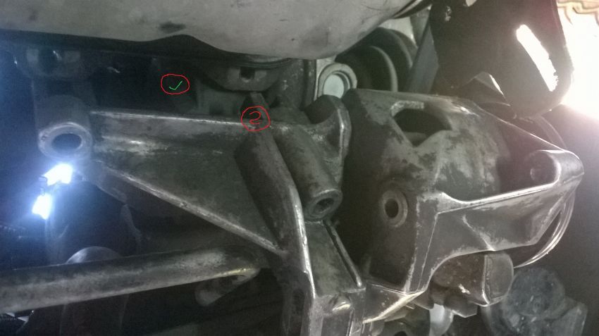

Zdravím,
Potřeboval bych poradit jak nejlépe jít na výměnu termostatu u starého toleda 1.9TDI r.v 97.
Nejspíš už jsem našel místo kde termostat je, ale nevím jak se k němu nejlépe dostat.
Popřípadě na co si dát pozor atd...
Díky za odpověd a přeji krásný zbytek dne!

sundej dekl pod motorem pokud máš a zespoda (noteeth)

Na to jsem koukal ze spodu no, kryt už dávno nemám. Ale je vedle toho ještě jinej krám a ten musím nejspíš odmontovat abych se na to dostal ne ?

Myslim ze servo pumpa musi krapet bokem pak uz to jde v pohode.
odkloň servo a pohoda přístup

Treba povoliť servo od motora a nad ním je termostat.

V tom jsem se právě nikdy nerejpal, stačí jen povolit odklonit, vyměnit termostat a pak to zas přimontovat? Není něco extra na co si dávat pozor?

Jsem s toho uplně vyřízenej. Oči plné bordela, nervy.....
Nejde to, došáhnu na jeden šroubek od termostatu a to jen tak tak. A na ten druhej se nemám šanci dostat ničím.
Více vyklonit nejde. Ťukne to o nějakej doraz a dál to nejde.
Co teď ? :(

držák musíš úplně sundat ;)

To mě taky napadlo, ale kde je na něj další šroub kde drží? v tom místě kde se to dá nahýbat ten "pant" tak jedině tam je šroub myslím čtrnátka dost dlouhej. Ale na ten se taky těžko dostanu :/

A tiež musí isť dole remeň

řemen mam dole davno, to byl taky boj, i když jsem to uplně povolil tak pořád byl dost napnutý. Ale nakonec se podařilo.
ještě jsou 3 šrouby pod tou řemenicí tak asi ty držej ten kryt nebo ten dlouhej velkej šroub v tom pantu ?

Ak máš dole remeň tak ti musí isť vykloniť.Nič viac tam nedrží.

Tak jak to je na fotce tak to je vykloněný na max. A to se dostanu max na ten jeden šroubek, ten druhej pomalu ani nevidím.
Chtělo by to dát pryč tu zadní část ale nevim jak
