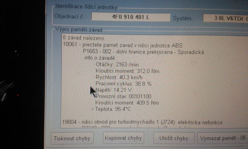

Chlapci stale to vypina ... zavady v motore 18061 a v ABS a prevodovke 18265 poradte prosim ... Obrázek

Alternator kotva OK (vymeneny regulator) dobija 14,14 V,Novy brzdovy spinac,Nova baterka a RJ baterky a nakodovane,opravena kabelaz rucnej brzdy,skontrolovane vsetky ziarovky,vymenene zadne svetla za original ,vymenene cidlo teploty motora,skontrolovane snimace ABS a kabelaz,vycistene a skontrolovane vsetky kostry a konektory,skontrolovane cez VAG can Bus OK ,skontrolovane kabelaze a kontakty a konektory v E boxe,nova vaha vzduchu,skontrolovane vsetky poistky.. .ja uz neviem (hm)

a vymenená rj turba za continental esp stále vypína... už má napáda len odpojovač airbagov čo je v kufri na plúsovom káble alebo rj abs

po 3 letech by to chtělo asi novej výpis z VAGu (noteeth)

esp vypíná kvůli chybě df svorky alternátoru bude někde uhnilej kabel

v pamäti závad nič nové všetko po starom... a kabeláž alternátora prekontrolovaná tri krát opravená a je v poriadku.

bude zlé ABSko?
