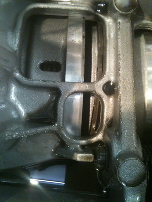

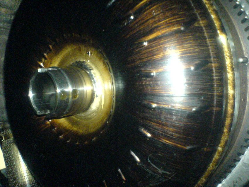

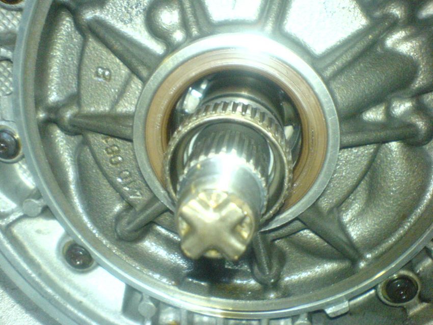

takže len taká pikoška-nedávno mi kamos dorobil auto,menil som medziiným aj Tiptronic,vytešoval som sa,ak fajnovo všetko klape /okrem par drobnosti,ktoré doteraz za 2mesiace nedorobil/ a pred tyždňom sa mi uvolnila za jazdy vrchna trubka,ktora vchadza do kombinovaneho chladiča voda/olej a slúži na odvod oleja z tiptronicu do chladiča. Vystriekalo mi po motore a zemi za jazdy asi 5,5ltr oleja z prevodovky az mi zacala kĺzať,hned som zastal a na druhy den sme doliali olej ,dotiahli trubku a myslel som ako fajn,nic sa prevodovke nestalo... Ale stalo. Jazdil som asi tyzdeň a potom cestou /siel som asi 45min cestovnou rychlosťou 180-200km /z Blavy mi zacala kĺzat,presiel som pomalsou jazdou asi 140km dalsich 40km ale dosiel som akurat na koniec dialnice,kde je dlhý stupák a tak som uz nevysiel. Ked som zastavil,smrad a dym ako v ri... Dnes po zhodení prevodovky sem dávam obrázky,ako to dopadne,ked je málo oleja alebo je starý... HYdromenič je spálený,gufero prasknuté a prevodovka v prdeli. takže tu sú obrázky....Obrázek

neplac. Aj horsie sa deje. ale upiekol si h fasa skoro ako keby sa ti stratil olej z prevodovky. (LOL)

vsak,taky som este nevidel...A pred mesiacom bol fajnovucky strieborny nový... A smrdí ako neviem co...

odisla mi komplet vnutri-cierna
