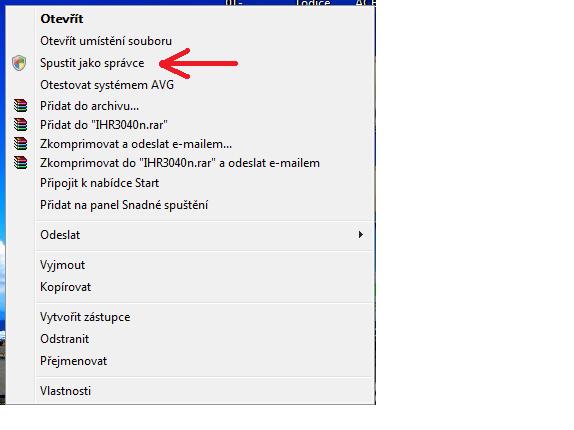

Alda píše: Koupil jsem si kábel na VAGa je to typ KKL ale na notebooku mám operační systém Vista, nevíte někdo jestli to funguje i pod něma? protože jak se napíchnu do auta a chci se dostat třeba do motoru tak mi to hned napíše že program VAG přestal pracovat, nevím jestli nedělám něco špatně... díky za rady :(
Po instalaci vaga ho musíš spustit jako správce. Klikneš na něj pravým tlačítkem a pak:Obrázek
Taky jsem s tím ve vistách chvíli bojoval.
