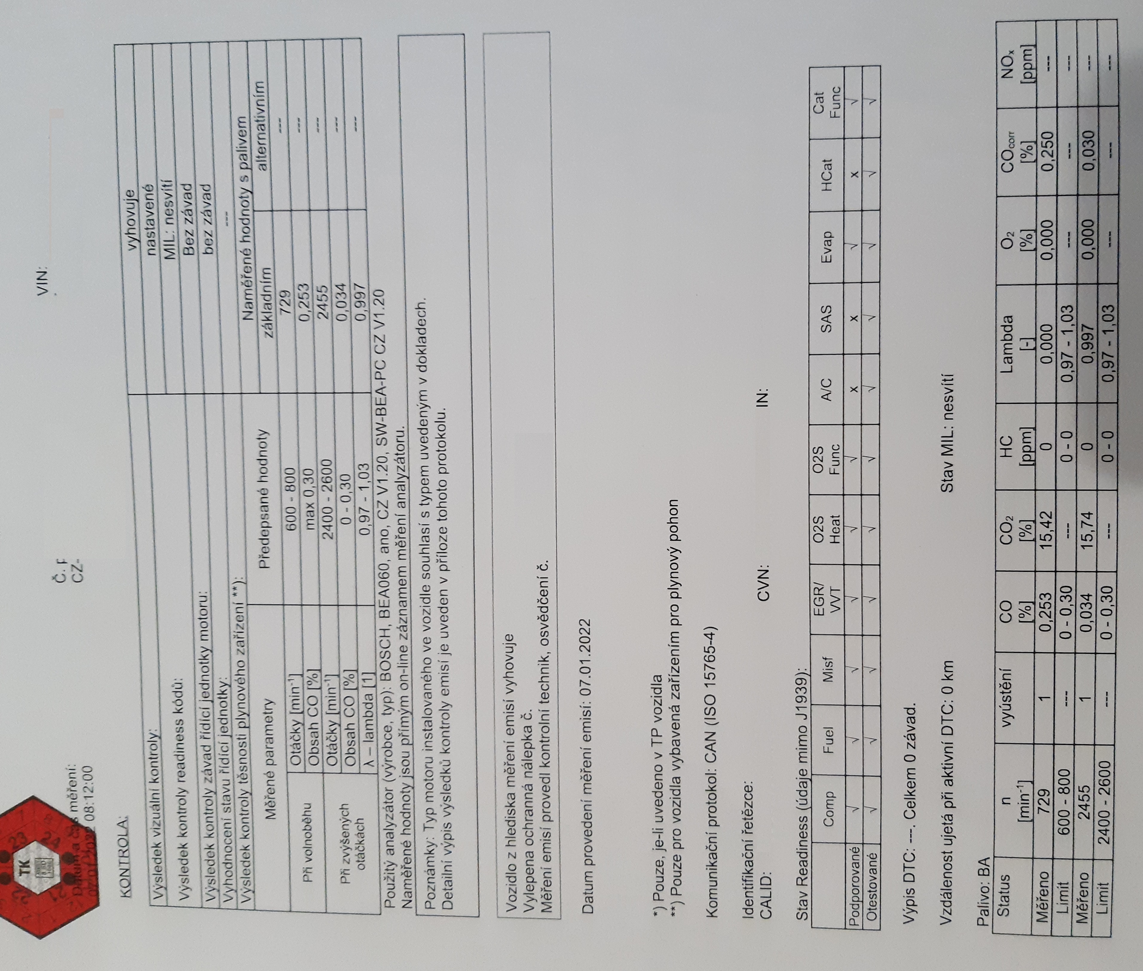

Škoda octavia2 1,4 TSI CAXA. Deaily viz protokol z EK. Na emisní konrole jsem málem neprošel. Na volnoběhu to bylo ok, ale v otáčkách to bylo pořád v oranžovém poli. Auto bylo zahřáté. Před kontrolou jsem udělal zahřívací jízdu a ani před měřením jsem motor nevypínal. Když to pořád bylo v oranžovém poli, tak se technik poradil s kolegou, znova to zkusil změřit a s verdiktem "povedlo se" jsem dostal protokol. Já jsem ale dle monitoru žádné zlepšení parametrů neviděl. Mohli byste se prosím podívat na ten protokol a zkusit mi poradit, kde by mohla být chyba? Vím, že můžu být rád, že to je ok, ale za 2 roky mne to čeká zas a rád bych to absolvoval bez nervů. Dnes jsem ještě udělal měření hodnot. Tak jestli to k něčemu bude a pomůže to diagnostikovat problém, budu rád. Kontrolka žádná nesvítí, pamět závad čistá. Děkuji všem za váš čas a rady. Michal 55

Podla mna mu nevychadzalo CO ostatne hodnoty mas dobre. CO na volnobeh mas skoro na hranici.

A uměl bys poradit, co by mohlo být příčinou?
Netěsnost ve výfuku, nebo někde v sání, nebo lambda? Abych věděl, na co se mám zaměřit.
Děkuji.
