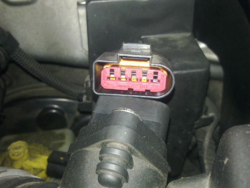

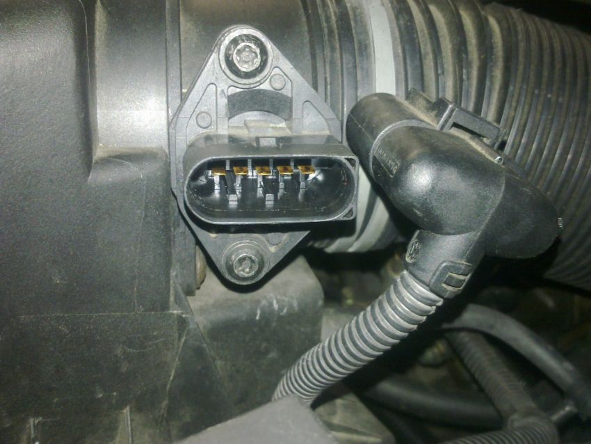

Mám tu trochu problém. Mám jiný konektor než vy. Z váhy jde 5 konektorů a z ř.j. jsou (funkční) piny jen 4. Stejně jak to má tady "borelli".
Mám motor ARL, r.v. 6/2002. Jak to mám tedy zapojit...? Díky
borelli
Příspěvky: 583
Příspěvek od borelli »
No, vzhledem k tomu, že na pinu 1 nemáš pin na výstup teplotního čidla (mají asi jen 6válce) tak to bude stejně jak to mám já, jukni na můj obr, na pin 4 (+5V) a na pin 5 (výstup váhy do ŘJ) dej diodu (katoda k pinu 5). Jen jedno varování - čím víc vám to bude hulit díky omezení smoke limitu, tím víc se bude zasírat motor, ale co, za pár let kat off co... :(

Jo díky. Proměřím to multimetrem a dám to podle tebe. Jenom jsem se lekl, že mám zase nějakou váhu překopanou z trojkovýho Golfa, protože předchozí majitel to auto dost dobastlil. Jinak trochu víc kouře nevadí, katalyzátor se kdyžtak "zrepasuje" (vykuchá).

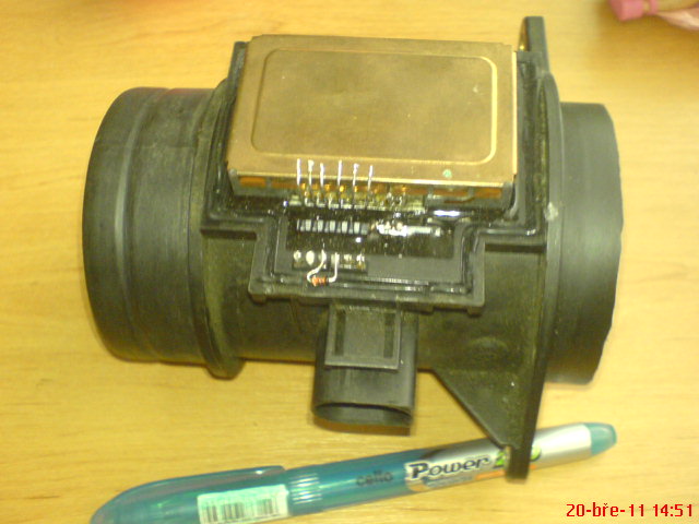

nebi ji muzete kuchnout a udelat jako jaObrázek

ztrata pres diodu je 0.37V mereno multimetrem.zitra namontuju a uvidime jak to pojede.jinak konektor bude zapojenej proto to priletovani diody. elektronika odpojena.

tak dneska namontovano a vyskouseno. jede to o poznani hur.jde tam min nafty a tlak turba je necelej 1.0 baru. s dobrou vahou mam 1.2 baru .ale chtelo by to jinou diodu s jeste mensim ubytkem. ted je 0.37v ubytek pres tu diodu. mozna by byla lepsi 1N4007 ale chce to skusit
