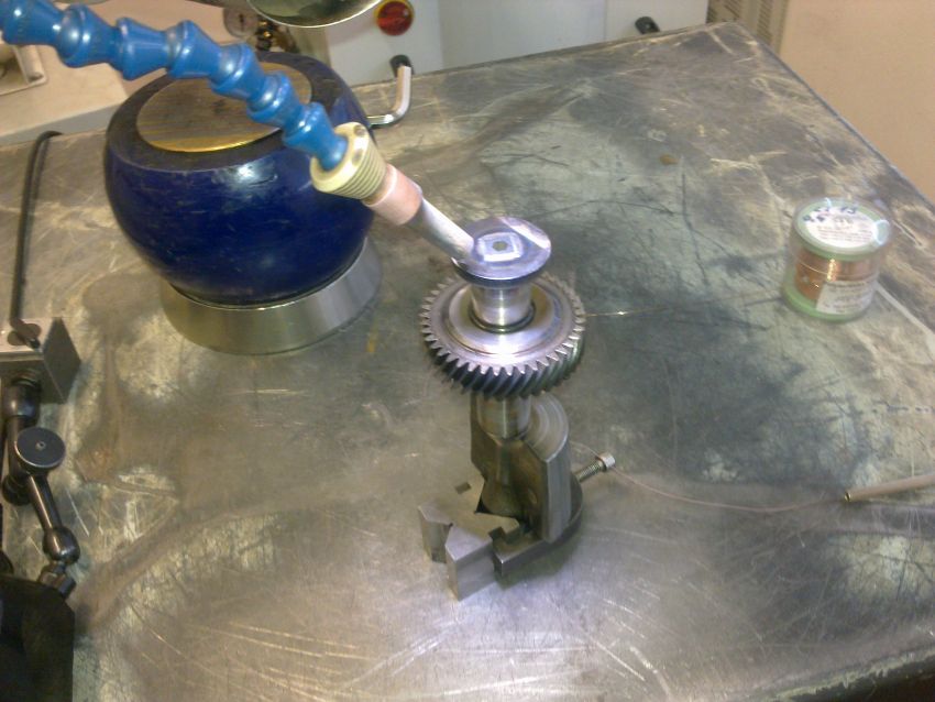

Jen pro zajímavost,dávám foto laserový svářečky kterou se zavařuje vložka.
Oprava vyvažovacích hřídelí na 2,0TDI a jiné pomsty od VW Group,www.vyvazovaky.cz
