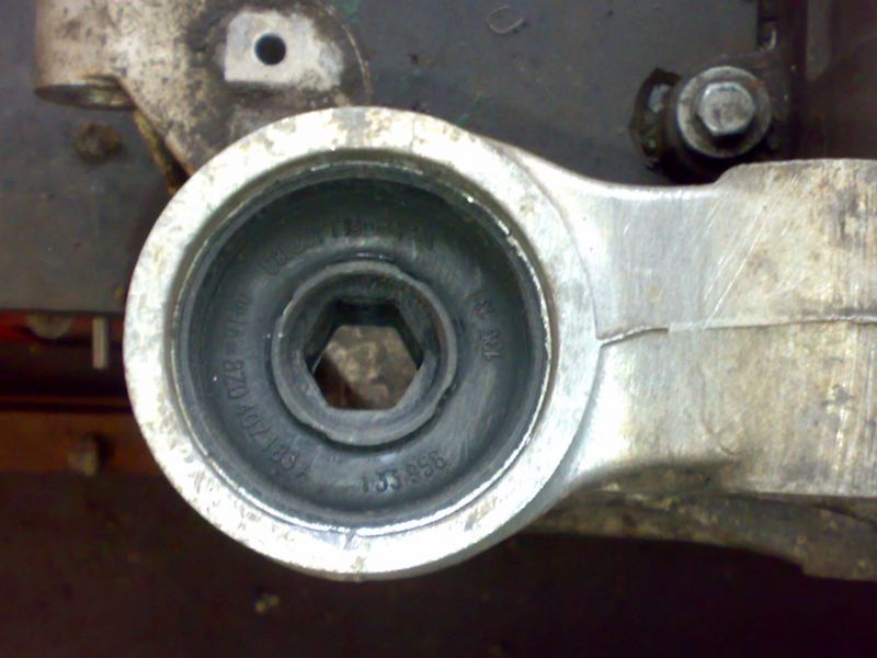

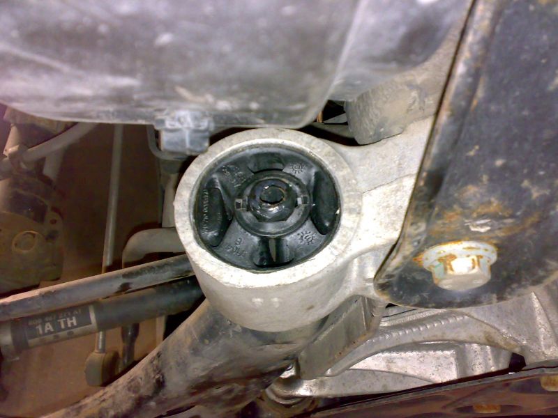

To[m]aS
Příspěvky: 15
Registrován: 01 kvě 2012, 22:30
Příspěvek od To[m]aS »
ahoj mam na vas otazku
kedze uz na obrazku vidno rozdiel ze jeden je az do konca a druhy nie...
ktory s tychto silentblokov je nalisovany spravne?
Speeder
Příspěvky: 370
Registrován: 24 led 2006, 12:32
Bydliště: České Budějovice
Příspěvek od Speeder »
Dobře je ten první. Ty silentbloky nemaji na konci zepředu dorazy? Nerozšiřujou se?
Jinak ještě k tej montážní poloze. Je zajímavý, že tady všichni radí, aby se to montovalo otvorem blíž ke karoserii, ale já tam měl namontován ten dvouramenej původní a ten tam byl otvorem blíž ke kolu (a byl montován správně podle dílenský příručky), takže když tam teď namontuju ten zesílenej čtyřramenej podle vašich rad, změnim si geometrii. A teď babo raď, jak to teda má bejt. Odůvodnění Humla dává smysl, ale je mi divný, že to tam prostě bylo přesně obráceně.
