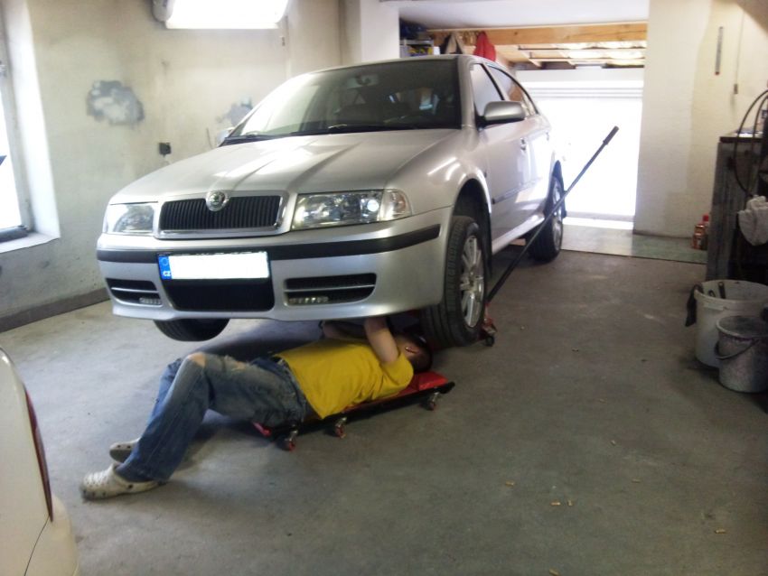

Vyměnil jsem čepy řízení za origo a dělá to furt. Pak jsem zkusil zamlet motorem a zjistil, že to dělá levé uložení převodovky .
Vyměnil jsem všechny uložení motoru a mlátíto furt.
Jak jsem byl pod autem, tak jsem našel prasklou manžetu na poloose u převodovky. Dostal jsem dobrou nabídku na nové poloosy a vyměnil je.
Je po mlácení od nápravy a auto jede jak nové.
