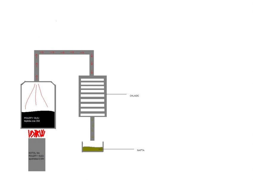

Co ak by som potrebnu teplotu ziskal horenim samotneho oleja napr mam 200l pouziteho motoroveho oleja 20l pouzijem na vytvorenie potrebneho tepla a zo zvysnych 180l spravim ja neviem 80lnafty to sa oplati ci tak jednoduche to nebude?Obrázek

350°C se na olej zatraceně hodně, rozloží se, ale ne na naftu, vzniknou různý dehty, plyny atd.
I v rafineriích se frakční destilace dělaj při sníženým tlaku, aby to pak nemuseli k varu zahřejvat tolik.
Rudolf Diesel to taky nekrmil naftou.
