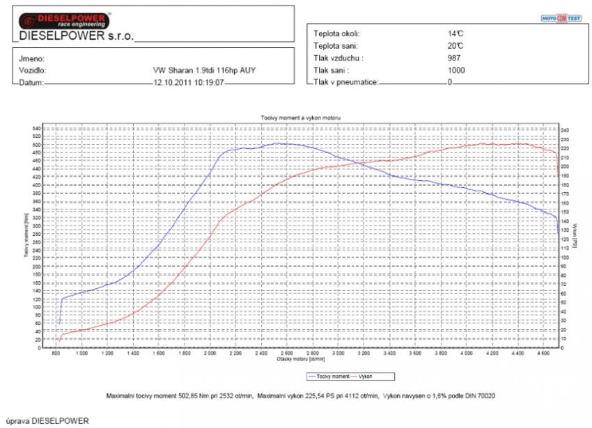

tady je graf hybridu 230 PS. Ten vršek je už omezenej tryskama (PP1043)
na tom spodku jsem ještě zapracoval a podle mě je teď ještě mnohem lepší, ale na brzdě jsem už nebyl. Tlak kolem 1,9 báru. Najeto to takhle má asi 40 tis km.
mě to tedy stačí, v 1500 ot když na to přijde to dá 1 bar jako nic
jinak po městě klidně jezdím 1200-1700ot naprosto normálně. Setrvák původní a spodek motoru taky bez šáhnutí. najeto 405 tis km....

mirkuv graf je pěknej, ale takto pěkné se zas tak často nevidí, a často s tym bývá problém a zejména s životností.
