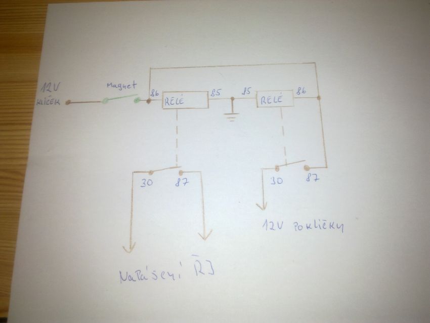

já bych to viděl s tím magnetem asi takto Obrázek

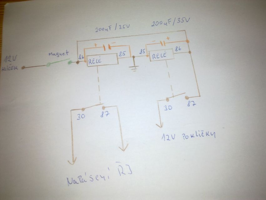

pokud bys pořád při každým krátkodobým chcípnutím nechtěl přikládat magnet tak dýlku přidržení relé pořešíš zapojením kondenzátorů čím větší hodnota tím delší držení musel bys kapku experimentovat začni 200mikrofaradama a uvidíš :)

Ještě abych se ujistil - když přeruším drát na pojistku Řj, zloděj nenastartuje. V případě poruchy vypínače tedy auto pojede dál (bude se napájet ze STOP ventilu? A kdyř přeruším relé 109 a auto chcípne, je problém, jeslti to dobře chápu?
Díky
p.s.
Příspěvky: 1116
Registrován: 23 pro 2010, 09:38
Bydliště: Nová Role
Příspěvek od p.s. »
pokud přerušíš pojistku zloděj nenastartuje
pokud ti odejde vypinač auto chcípne dojels (noteeth)
a když přerušíš 109ku je to jako bys přerušil tu pojistku dojels (noteeth)
