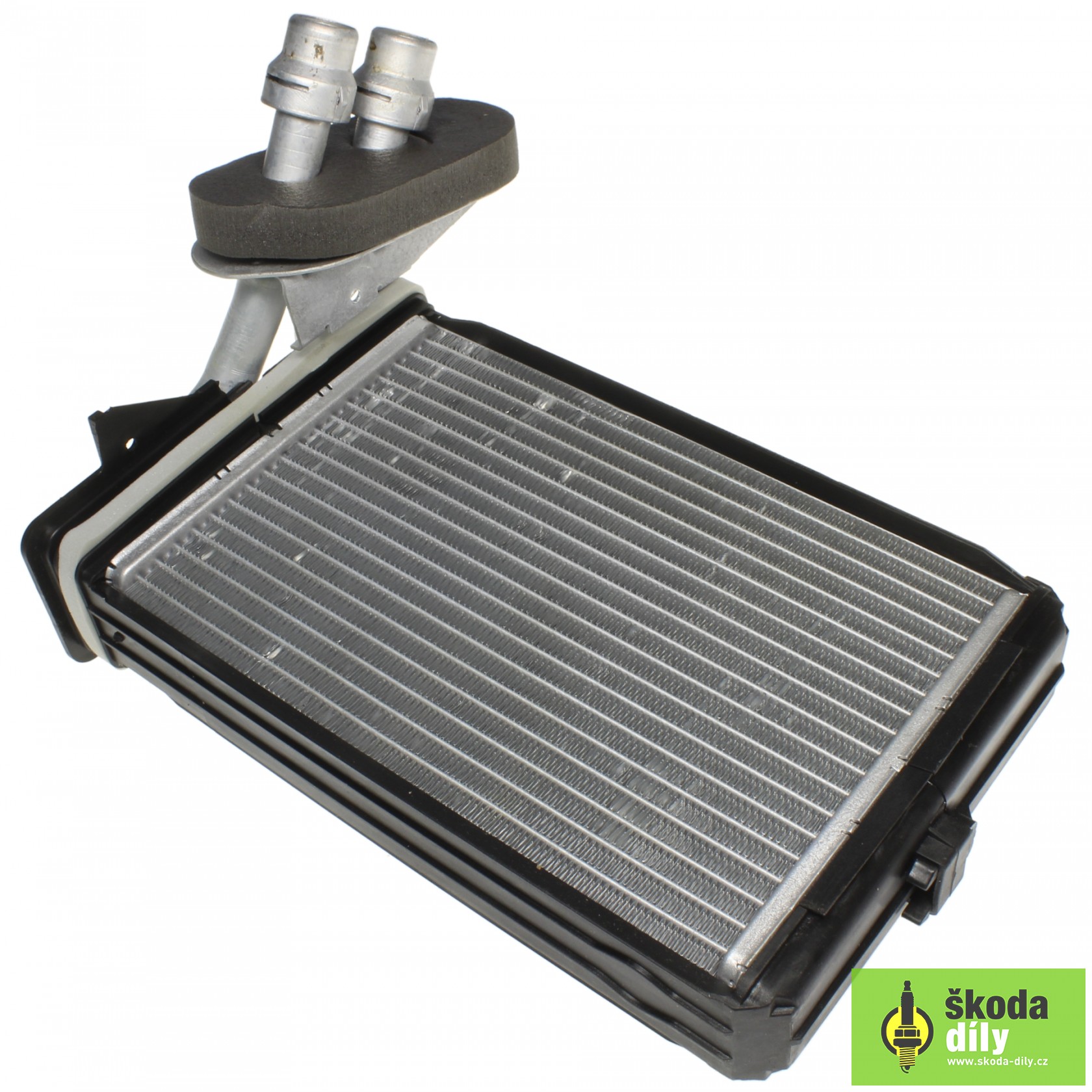

Ahoj nechcem zakladať nové vlakno. To fakt 2 hodiny? Počul som, že je to práca na cca 10 hodín. Aký radiator doporučujete? Našiel som po 15€ , no do takých lacných nechcem ísť a o rok opäť rozoberať...dik
martinsidlo
Příspěvky: 5054
Bydliště: Praha 5
Příspěvek od martinsidlo »
Dvě hod není problém,kdo to nedělal nikdy,musí to mít do 3hod.
Radiator nejlépe origo ale i Starline nemusí být špatný. Záleží,jak vypadá.
Tady ti nikdo nemůže dát záruku,že ten nebo ten vydrží tak a tak dlouho.

Zdar. neviete niekto či pasuje tento radiator s hlinikovymi koncovkami do G4 Tdi s manuálnou klímou ? či je zámenný s "klasikou".Je ich pomenej a niekde píšu že hej, inde nie... a ešte aj rozmery nie sú všade udávané správne. aj ETKA uvádza tieto dva typy, jeden je klasika s plastovými koncami 1J1819031A a potom verzia "hliník" 1J1819030A. díky
