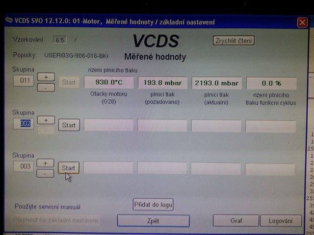

netopier píše:
TDIfun píše:Jsi mel zapojit originalni EGT treba z BLS a krasne si to i logovat. :)
vies to aj na edc15p ? :)
To by ma tiez zaujimalo. Madari nato robia prevodnik a potom na voltmetri to ukazuje teplotu 1V = 100C
Mám toto, teploměr bez výhrad, celkem svižně reaguje. To digitální zobrazení tlaku není úplně optimální (mám zapojeno na negativní tlak), ale dá se na to zvyknout. Jen ten pípák jsem musel utlumit, to je fakt otravné.

Andre píše:
Tak fajn by bylo aby ti to hlidala nadefinovana mapa :-)

Dnes další odladění...
Pro lepší přehlednost jsem umístil graf a fotky do prvního příspěvku.

Andre píše:Dnes další odladění...
Co dodat luxus, neuveritelny vykon vzhledem k tubine, proc se menila hlava? stara praskla? kolik tlaci turbo? PS:HDSjeste stiha?

Ten výkon je také nad moje očekávání, ale skutečně se jedná o stock TSC230. A to není kouřivost ani nijak přehnaná, ale něco z toho samozřejmě už leze. Je třeba dodat, že to turbo jde na doraz (ale myslím si, že stále bezpečný).
Motor bral lehce vodu už v serii když jsem si to přivezl, tím laděním se to jen zhoršovalo, takže nebylo na co čekat.
Spojka funguje výborně, zatím stále bez jakýchkoliv známek zaváhání. Moment je zalimitován na cca těch 500Nm, dalo by to i víc, ale nejsem moc příznivec Himalájí v jeho průběhu.
