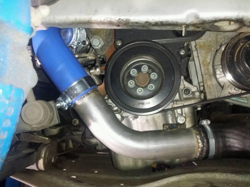

tak probehla mensi uprava vedeni :) jeste se bude delat cast vedeni mezi turbem a IC a montaz K04 hybrid turba :)

Co se na tom vedení upravovalo krom omotávky?vím,že se nabízí nerestriktivní vedění,ale to nestojí pár kaček...Dej pak graf co z toho vyleze.Mám sérii 147kw a pouze soft 260k a 400Nm tak mě to zajímá :)

jo promin. zapomel jsem dodat vice info. je to udelana komplet trubka z nerezu prumer 60mm bez restrikce. plus omotana aby se neohrivala od motoru. jeste budu delat to druhe vedeni a pak hura na brzdu. mozna jeste vstriky z S3 a RS4 ventil kvuli dodavce paliva aby nepadal tlak. cil mam 300ps a cca 430nm kvuli spojce...

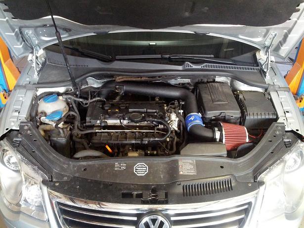

tak probehla dalsi uprava...na foto jeste neni dokoncene jak je ted...ale je to kompletne odstinene od tepla a upravene naporove vedeni vzduchu do filtr. pri venkovnich teplotach kolem 3°C je trubka studena az do turba.

Co soft už máš nebo ještě ne?Jestli to není tajný co je to za komplet sání stím otevřeným filtrem?(myslím značku) Protože vím,že u těchto motorů bývá problém s cukáním pokud to je nějaký noname kde je problém s váhou vzduchu.

Já osobně bych tam radši dal nějaký KNko do filtr boxu.. nějak se mi ty (otevřený) filtry nelíbí..ale každýmu se libi neco jineho

x.gon píše:Já osobně bych tam radši dal nějaký KNko do filtr boxu.. nějak se mi ty (otevřený) filtry nelíbí..ale každýmu se libi neco jineho
tohle není nafta...tady to dokonce ikdyž je to k neuvěření pomáhá například vw racing sání na brzdě nebo cts turbo

sw jeste neni...az to bude komplet hotove co chci mit tak az potom jako finalni...jinak znacku ti presne nerekni ale je to kupovane na HPP performance...a navic me se to dostalo do ruky jako pouzite po cca 20tis km...kluk menil za VW racing....a je to komplet odclonene od tepla takze vzduch krasne studenej...jinak filtr je nejakej noname ale prijde tam pipcross.... zadne cukani nepozoruju...jinak meril jsem vahu vzduchu na original boxu a pak na tomhle sani a na prutoku je odchylka cca 5 az 10gramu ve prospech original boxu. zlepsil se komplet prubeh chodu motoru a motor uz na volnobeh jde krasne, ne jako s original boxem.

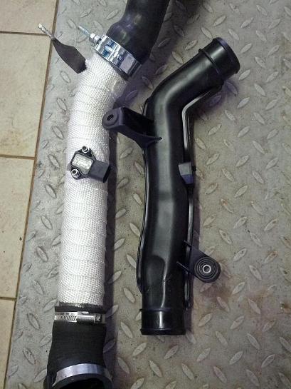

tak zase probehli dalsi upravy :)
a musim rict ze se zlepsila reakce na plyn a auto jde mnohem lepe od spodu.

akoze vymenou tej trubky ? teraz neviem ci si robis srandu alebo to myslis vazne

cindo888 píše:akoze vymenou tej trubky ? teraz neviem ci si robis srandu alebo to myslis vazne
ano...vymennou cele te prvni trubky. jinak je tam odstranenej ten tlumic na vystupu z turba a je to cele v jednom prumeru....ta original byla bouchnuta a zmacknuta v jednommiste...
