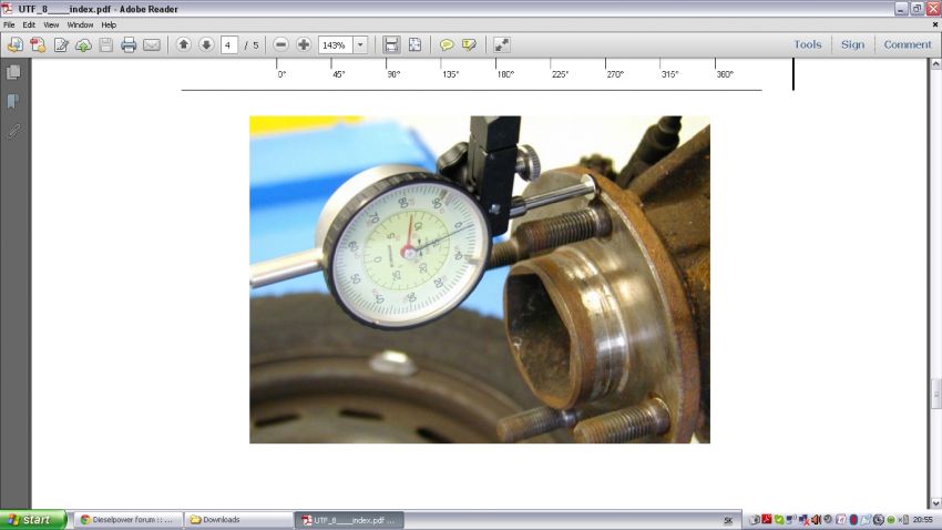

jurosdi píše: Kotúče dole a zmerat hádzavost nábojov...
rada dobrá ale správná vůle v nábojích je O,O3 až O,1 mm prosímtě čím to změříš a jak :? dík

Priznám sa,že to nemám,ale kamoš má v dielni toto...občas to používame.A funguje to.Obrázek

[quote="jurosdi"]¨¨
super a ted tabulky o házivosti náboje na náboj třeba O1
tdi alh :? :?
kolik je max házivost náboje :? :?
jurosdi
Příspěvky: 1243
Registrován: 05 pro 2009, 21:11
Bydliště: topolčany- SR
Příspěvek od jurosdi »
DP má 10 000strán...mám to hladat?????Obrázek
Příspěvky: 33760
jurosdi píše:DP má 10 000strán...mám to hladat?????Obrázek
jičí nevím čí je to výplod ale je to totální nesmysl vůle v lošisku a spojit to s házivostí to napsal blb
když naměříš hýzivost kotoučů máš přeci přesné tabulky co měřit a na jaké kotouče v průměrech
udaj O.O3 mm je minimální vůle v ložisku a max je O,1mm to nemá s házivostí nic společného
házivost náboje je házivost ložiska a ta je nepřípustná
