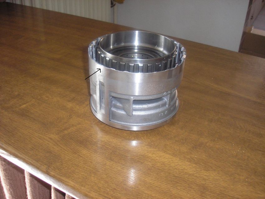

no ja sa zajtra pozriem na tu moju, dam dole vanu, lebo uz mi to R ide na nervy,olej mam dextron 3 aj filter dam novy.

oolej som vymenil nepomohlo dal som ho presne,zaujimave ze do predu ide normalne, ale dozadu sa v kopci vobec nepohne zo zaciatku aj zaberie ale hned na to polavi a len presmykuje. Bude musiet ist von, nenapada niekoho co by to mohlo byt. diky

měnič a rozdělovací ventilky a samo taky lamely už budou v háji. možná i čerpadlo. každopádně ven a dát někomu kdo dělá automaty.. s tím nic sám neuděláš..

serus bol som v kojetine, zobrat si nahradne diely,komplett sada lamiel,vsetky tesnenia,kruzky,jeden kos co som mal zlomeny a olej 14 tis.CK
Viz ako vyzeral ten kosObrázek

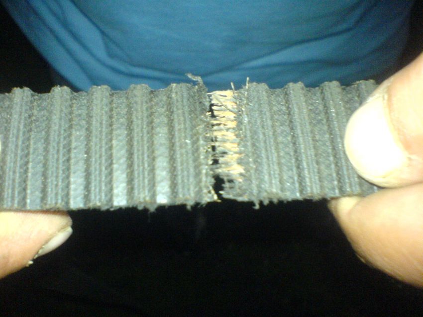

tak uz to mas v suchu? mi v nedelu pred domom prdol rozvodovy remen-vid foto

samozrejme,mal som menene rozvody,vsetky kolecka... Najazdene asi 3.000km. A nikde ziadna chybicka,remene originály.Ked sa sere,tak sa sere,najprv 2x remen cerpadla,potom prevodovka a nakoniec rozvody...

Nam to prasklo 3x po sobě z origo novejch dílu a vždy po 1000-1200km.

u tychto motorov velmi casta vec,tie remene su velmi slabe,casto sa sta va,ze namiesto 5 das 3 ,remen sa roztrhne. Tak mas vydelano
