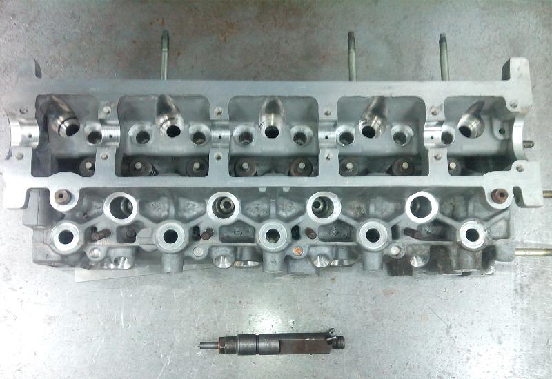

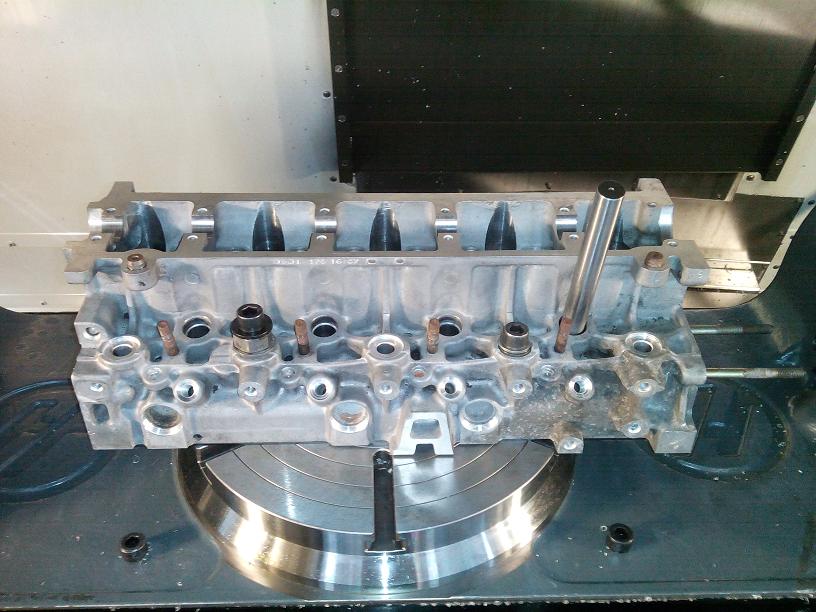

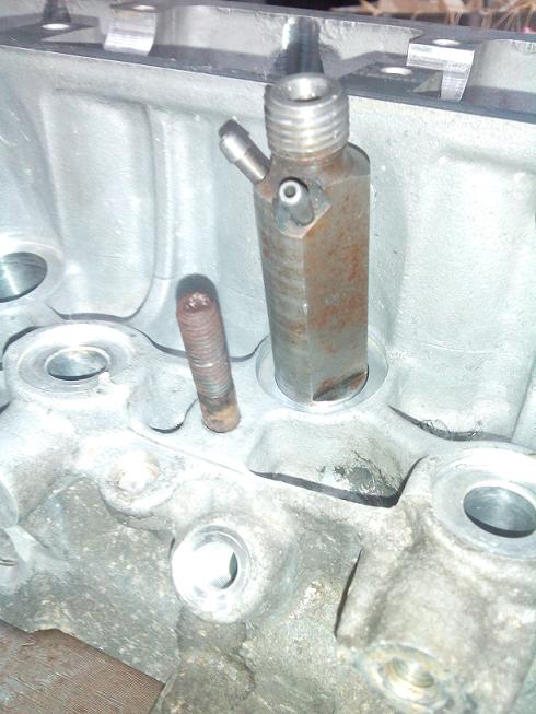

Úpravy jdou pomaleji, než jsem si myslel, čekám už dobu na převrtání a vyhonování bloku. Zatím dávám pár fotek upravené hlavy HDi na vstřiky z Oktávky 1.9TDi - rotačky. První fotka je před úpravou děr pro vstřiky, druhá a třetí jsou už upravené. Obrázek
