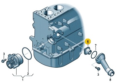

K tématu: Viděl bych to na termostat, na tom se asi všichni shodneme. Cena je cca tři sta korun, doporučuji Wahler nebo podobnou osvědčenou značku, výměna netrvá dlouho. Termostat se nachází v bloku motoru, vpředu ve směru jízdy pod přírubou hadice od chladiče. Čili prakticky stačí odšroubovat tu přírubu a vyměnit termostat. Ovšem doporučil bych předtím vypustit chladivo (i když stejně něco vyteče, všechno se vypustit nedá).
Důležitá je samozřejmě správná montáž.
