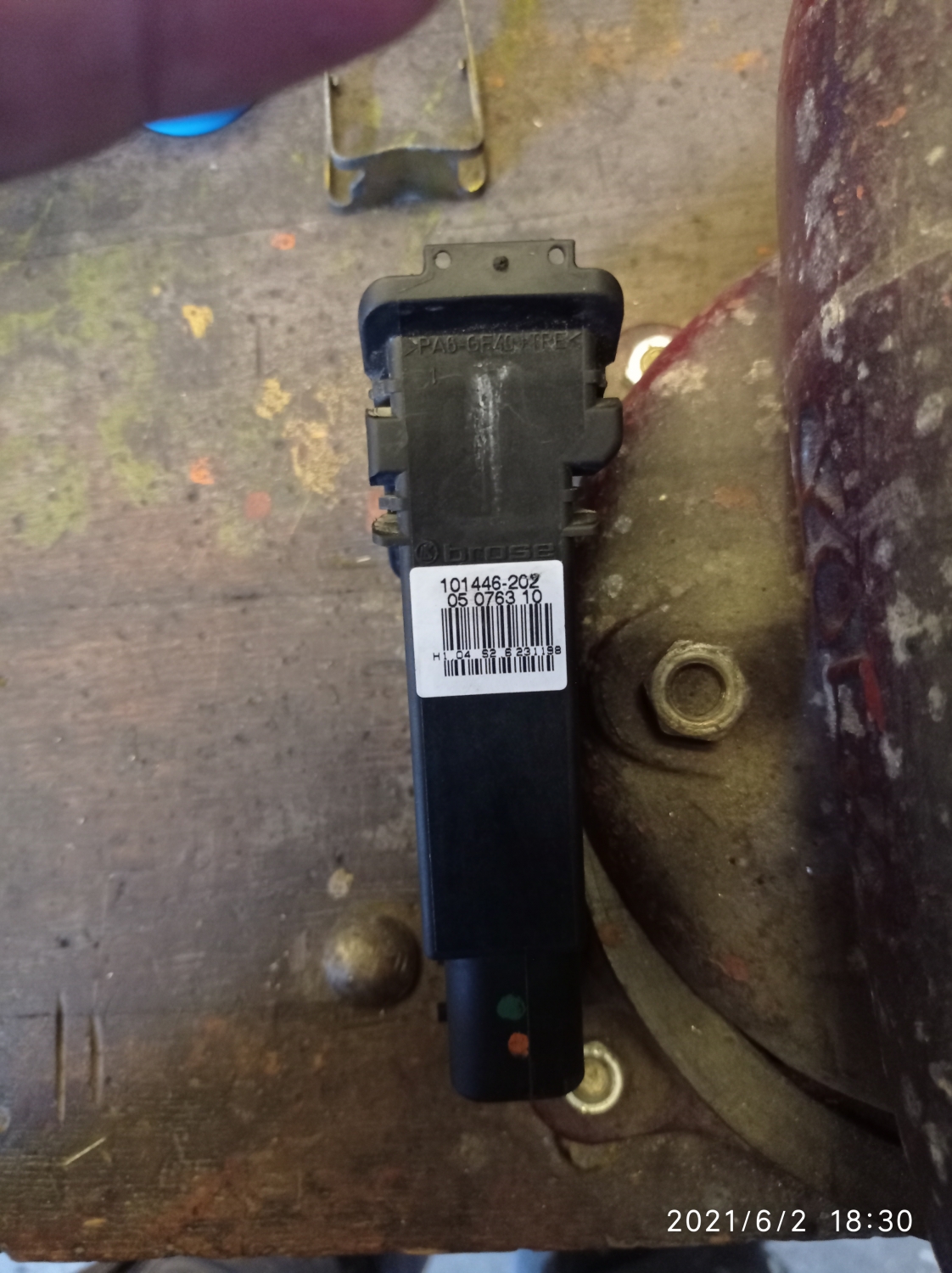

Berco01
Příspěvky: 7
Registrován: 09 čer 2021, 13:12
Bydliště: Banská Štiavnica
Příspěvek od Berco01 »
Ovládač je takýto Obrázek

Příspěvky: 34033
Berco01 píše:Tak to som neskúšal tie kontakty či dobré doliehaju na motorček, skôr je zaujímavé že občan to okno aj ide, že ho stiahne ale naspäť už nejde ale skôr nejde ako ide tak raz za týždeň sa mi podarilo s ním pohnúť. Asi to má podľa nálady
třeba taková žírovka 55W drát narveš do mozku když ho máš venku a ovládáš nahoru dolu a svítí nesvítí nebo co dělá víš ?? nevíš ?? ale fakt bez vagu na to deš sice elektricky OK, ale i s vidlama proti MG 34 při SNP ;)
Berco01
Příspěvky: 7
Skúsim vag a uvidím čo ten povie
Octavia 99, 1,6 74kw
Příspěvky: 34033
Berco01 píše:Skúsim vag a uvidím čo ten povie
celý blok měřených hodnot všechny okna projít není to všelék ale prostě takový dobrý odrazový můstek od 12V na KL a canbus
