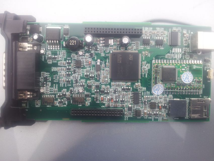

Reknete mi kde je oki chip ve vci sem se nejak docetl ze se delaly i bez oki chipu a k cemu tam vubec je??

svaly píše:Reknete mi kde je oki chip ve vci sem se nejak docetl ze se delaly i bez oki chipu a k cemu tam vubec je??
měl by tam být na podporu právě značek Ford a BMW ale kde je a jestli je u DS150 netuším,ale taky by mě to zajímalo

Obrázek[/quote] Ja na teto desce nemam tu vec uprostred v pravo zo bude asi OKI

Ak myslis tu velku vec v pravo v strede tak to je bluethoot modul ;)

Aha tak to jo

To je new vci doska ta nema oki chip ;) Chces radu nekupuj diagnostiku od prekupnika

dokonce mi kdysi jeden prodejce tvrdil,že u tohoto modelu se OKi dodatečně montuje v německu,což se mi taky nezdálo,nikdy jsem tam totiž OKI čip neviděl,takže tak nějak,

v cinskych verziach s dvomi PCB, staci vymenit smd zenerky D701 a D703 za smd 1N4148 a ide BMW aj Ford na 100% :wink:
