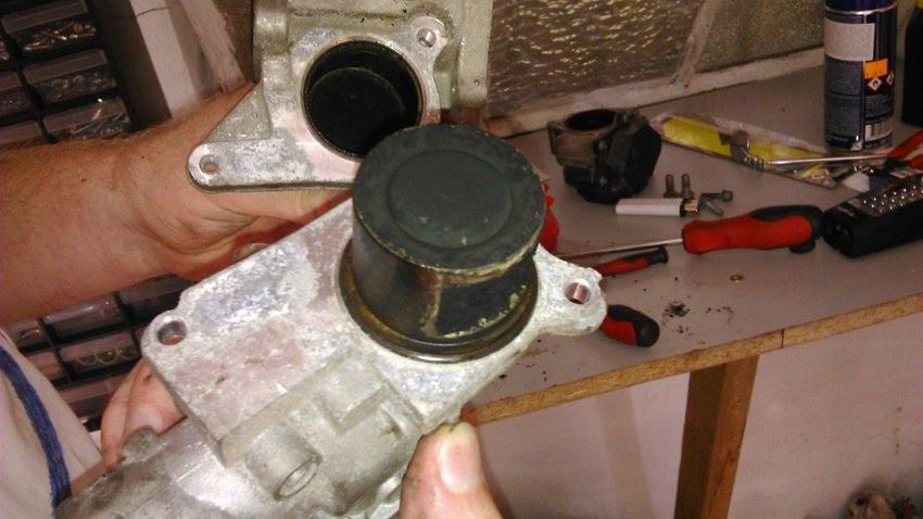

Příspěvek od Kocina »

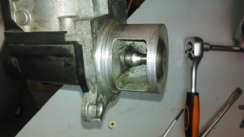

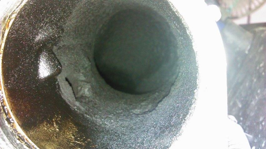

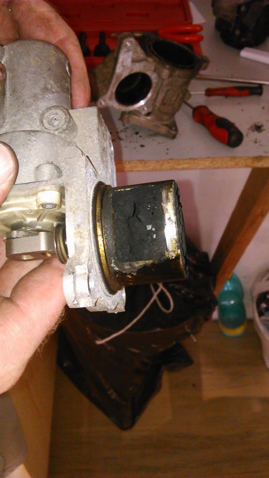

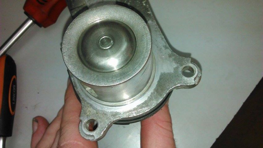

EGR vyčistený, žiadna zmena, dávka vstreku 6,3mg/str, hodnota v 003.3 (2) rovnaká 240-270mg/str
Spotreba stále 0,9l/hod bez záťaže... (wallbash)

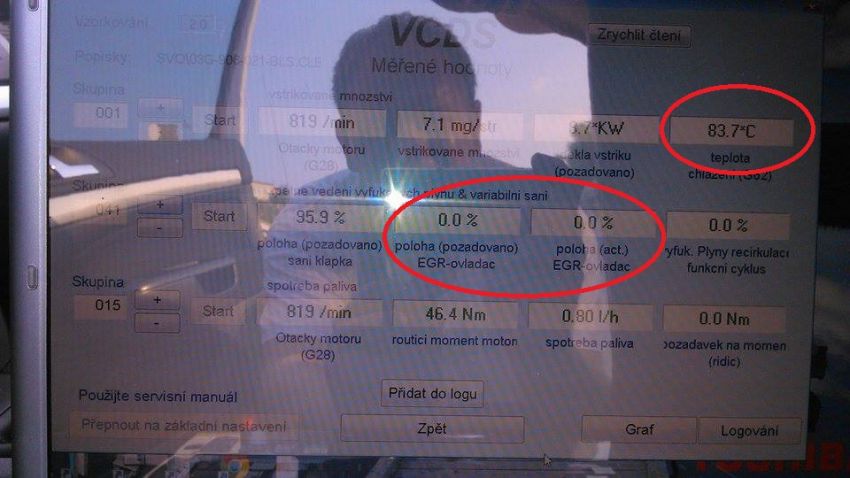

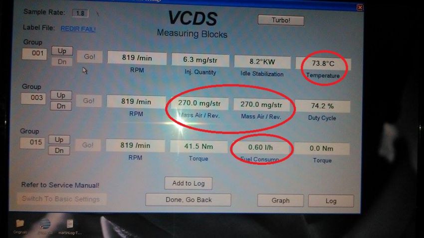

Nový postreh:
Pokial sa motor nezohreja na 80°C EGR je otvorený a spotreba je 0,6l/hod
V momente ked sa motor zohreje nad 80°C sa EGR zatvorí a stúpne spotreba na 0,9l/h
Neviem či to tak má byť alebo nie.... Obrázek
Toto som sa dočítal na octavia clube:
Jinak na volnobeh mam Exhaust Gas Recirculation (actual) cca 240 mg/str. Kdyby EGR na volnobeh neotevrel, bylo by to cca 470 mg/str.
