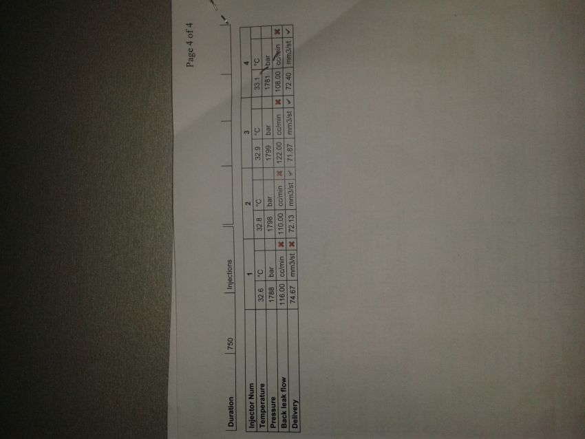

Ahoj, mám uplně naprosto stejny stejný problém... Nove vstriky a dela to porad... jak jsi to vyresil? diky moc

kolenoml píše:Ahoj, mám uplně naprosto stejny stejný problém... Nove vstriky a dela to porad... jak jsi to vyresil? diky moc
nafot doklad kolik jsi platil za nové vstřiky ;)

Faktura ti pomůže s mojím vyřešením?

Podle těch protokolů jsou ty vstřiky pro start v pořádku, takže problémy při startování bych hledal jinde. Live data a mrknout na tlak v railu při startu. No a taky mít dobrou naftu...

dhfool píše:Podle těch protokolů jsou ty vstřiky pro start v pořádku, takže problémy při startování bych hledal jinde. Live data a mrknout na tlak v railu při startu. No a taky mít dobrou naftu...
již několikrát jsem měl v ruce papír že je vstřik v naprostém pořádku a byl v hajslu
drzost některých firem je taková že ti vstřiky přebalí, dodá papír jak jsou ok a přepadový test je naprosto stejný, jen tě skásnou a nic víc,
a motor nestartuje jak se ochladí,
mnohokrát těžce zaplacená zkušenost (wallbash) (wallbash) (wallbash)
