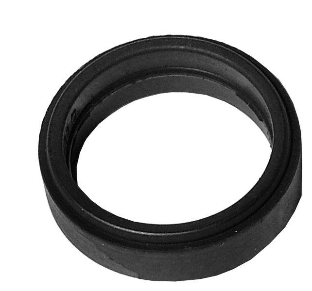

Nejsou to jen gumičky.Je to těsnící prvek s fazetkama nahoru i dolu.Obrázek

A těsnění je tam takto.Obrázek

denny píše:A těsnění je tam takto.Obrázek
dík, v kel homají už vím, kdysi dávno jsem ho měnil

Jo to je ono vačka dolu a vyměnit.
