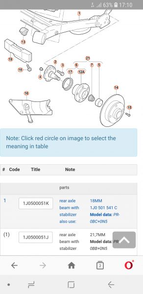

Zadní nápravu jsme řešili i tady, máte tam i fotky a pocity :
https://dieselpower.cz/forum/viewtopic. ... 7&start=30
Jinak ten seriový stabilizátor je tažený skrz nápravu, pozice 13 na obrázku je jeho silenblok.
