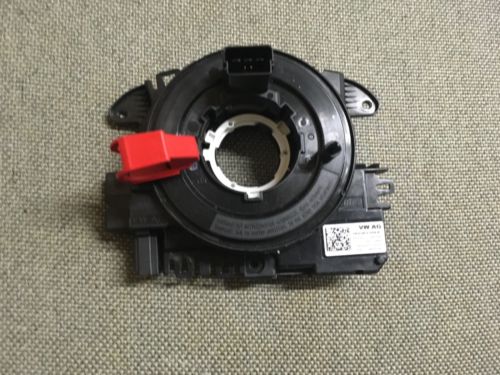

O II r.v.2011 1.6TDI svítí kontrolka airbagu

Jestli je to krouzek 5K0953569E tak mam zajem. Ja dal krouzek s D nakonci a tempomat nejede.... Tim padem by byl volnej...

Pavel Brno píše:Jestli je to krouzek 5K0953569E tak mam zajem. Ja dal krouzek s D nakonci a tempomat nejede.... Tim padem by byl volnej...
E je high verze pro tempomat a mf, ten dokážu sehnat ale cena je samozřejmě jiná, někde kolem 3000. D s tempomatem samozřejmě nejde. http://wiki.ross-tech.com/wiki/index.ph ... e_Versions To co jsem nabízel za 1200 je C.

tak jsem to rozebral a jediné číslo co jsem našel je 5K0.953.569. je to celý modul a jde do něj 5 svorkovnic

Vsety18 píše:tak jsem to rozebral a jediné číslo co jsem našel je 5K0.953.569. je to celý modul a jde do něj 5 svorkovnic
1200 Kč

Prostě kroužek s elektronikou. A budeš ho muset nakodovat s tím počítej. Obrázek
Příspěvky: 20363
Jo to je přesně ono
