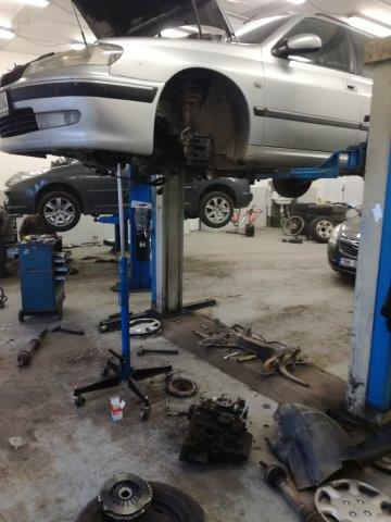

My máme v dílně leštěněj beton a nátěr barvou Betonax co nám doporučili, a jako nic moc, pod zvedákama a v pneuservisu už jsou vyšlapaný fleky, takže to stejně asi budeme předělávat...a to se prodejce dušoval jak je to super...
