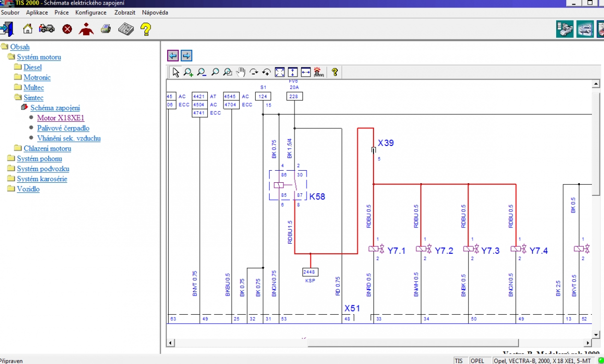

Aj v OpelTIS je zapojenie tak isto, prípadne napíš ako to máš zapojené.

Neni tam nic dodelavane.vse puvodni.

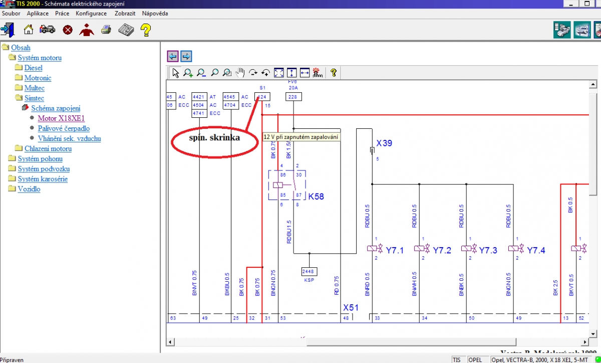

Vyššie si písal, že keď dáš napätie na červený kábel, ktorý je potom napojený vo zväzku na čierny kábel (ako na mojom druhom obrázku Opel TIS), že potom je aj komunikácia aj všetko v poriadku? Potom by som išel po čiernom kábli, ktorý by mal ísť na tú stratenú poistku, alebo by som ten čierny kábel cvakol a cez 20A poistku napojil na trvalí +, ako je v schéme.
