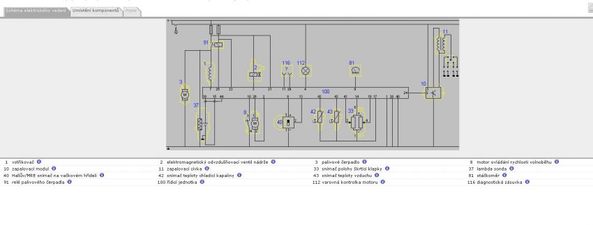

Pojistková a reléová škříň Felicie škoda panda si zadej
tam máš všechno relátka, pojistky i schéma, de to z třicítky tu spíná relátko přes pojistku a dál

přesně tak miloši....já jsem včera večer koukal na ty schémata a je to jinak neš felda. skrytý vypínač mě napadnul, ale to auto přijelo a dělali jsme tam jen spojku. nikdo nic nevypínal...a teď jde o to...je ta 30ka stálá, nebo je to 30a spínaná přes relátko a pojistku. taky je mi divný, že by dopředu táhnuli nejištěný drát...a když už jsme u toho, k čemu je ta třetí pojistka. dle schéma karla4 čerpadlo, cívka a ???

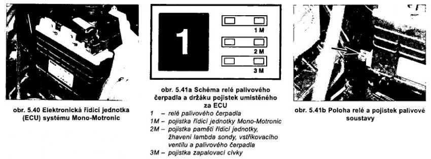

chlapci mám info, že ten plus vůbec nejde z kabiny a už vůbec né z té pojistkovky, ale od starteru. je tam prý drátek na očku...možná jsme ho nepřipojili. nebo utrhli. proto jsou ty pojistky u toho relé

Relé jsi tedy našel a co pojistku k němu pro ten silový obvod k čerpadlu? Ta pojistka má být spolu s relé v držáku pod ECU v motorovém prostoru.
Sorry, už vidím, že ani na pojistku nic neleze ... No kromě čerpadla tedy nejde x dalších věcí viz popisek, je to obvod 30
Tak přívod na tu S2M pojistku jde z pinu 6 v T6 konektoru pro připojení na přední kabelový svazek vozu. Pin T6/2 v tom konektoru je pak odvod z relé na čerpadlo. Pojistky S1M a S3M obvod 15 jsou krmený z pinu T6/1. Najdi T6 a prověř ;)
