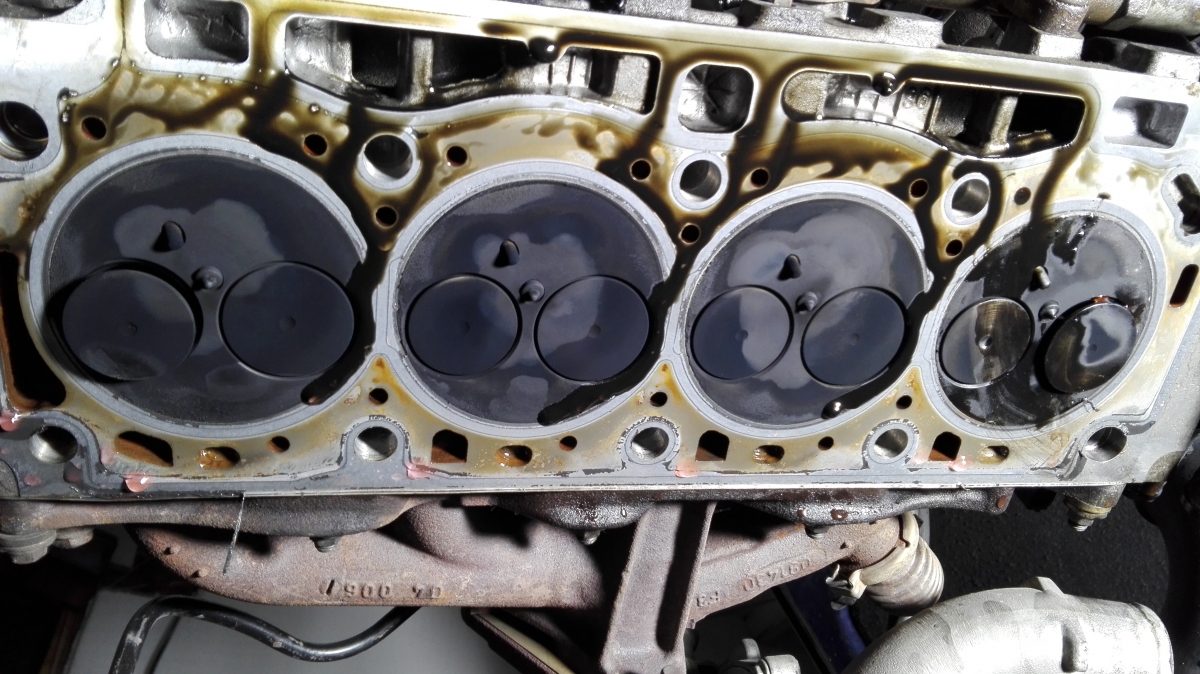

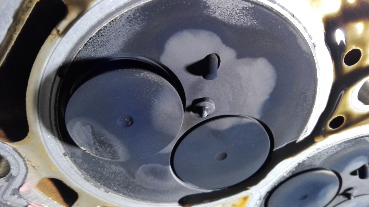

Prosím ešte o rady, motor má najazdené 2700 km všimol som si že sa vytvorila vrstva karbónu vid fotky to budú vstrekovače predpokladám ???
dalšia otázka piesty kúpim už nové, môžem použiť pôvodné krúžky alebo mám kúpiť nové ? valce boli honované pred repasom. ďakujem všetkým čo sa zapojili :)Obrázek

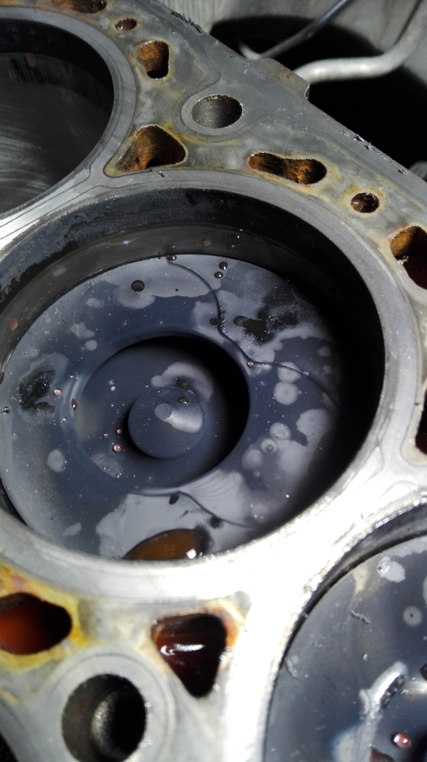

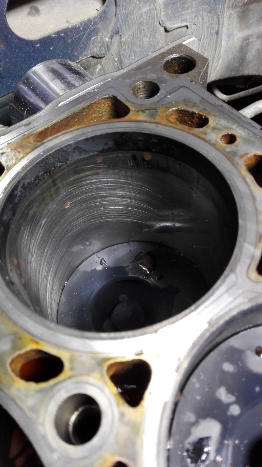

Vybrús som nerobil, len sa prehonovalo a dali sa nove krúžky. Dnes som zmeral vôľu kruzkov (zámkov) vo valci prvý kompresný ma 0.15mm a druhý ma 0.75mm všetky valce rovnako, motor predtým žral vodu a jazdilo sa na ňom dlho. tak sa rozobral hlava repas, ložiská kľuka vybrús 2, prehonovalo sa kružky nové poskladalo sa motor klepal, jazdilo sa cca 2000 km motor klepal stále rovnako rozobral som to a našiel som iba toto.
Fenix9555
Příspěvky: 755
Registrován: 12 dub 2014, 12:18
Příspěvek od Fenix9555 »
Nove piesty doma maju priemer 79,92. Stare majú skoro rovnako ale.jeden co naviac buchal ma 79,87mm stalo sa sneho vajce asi posobenim vysokej teplotu ked zral vodu. :?
