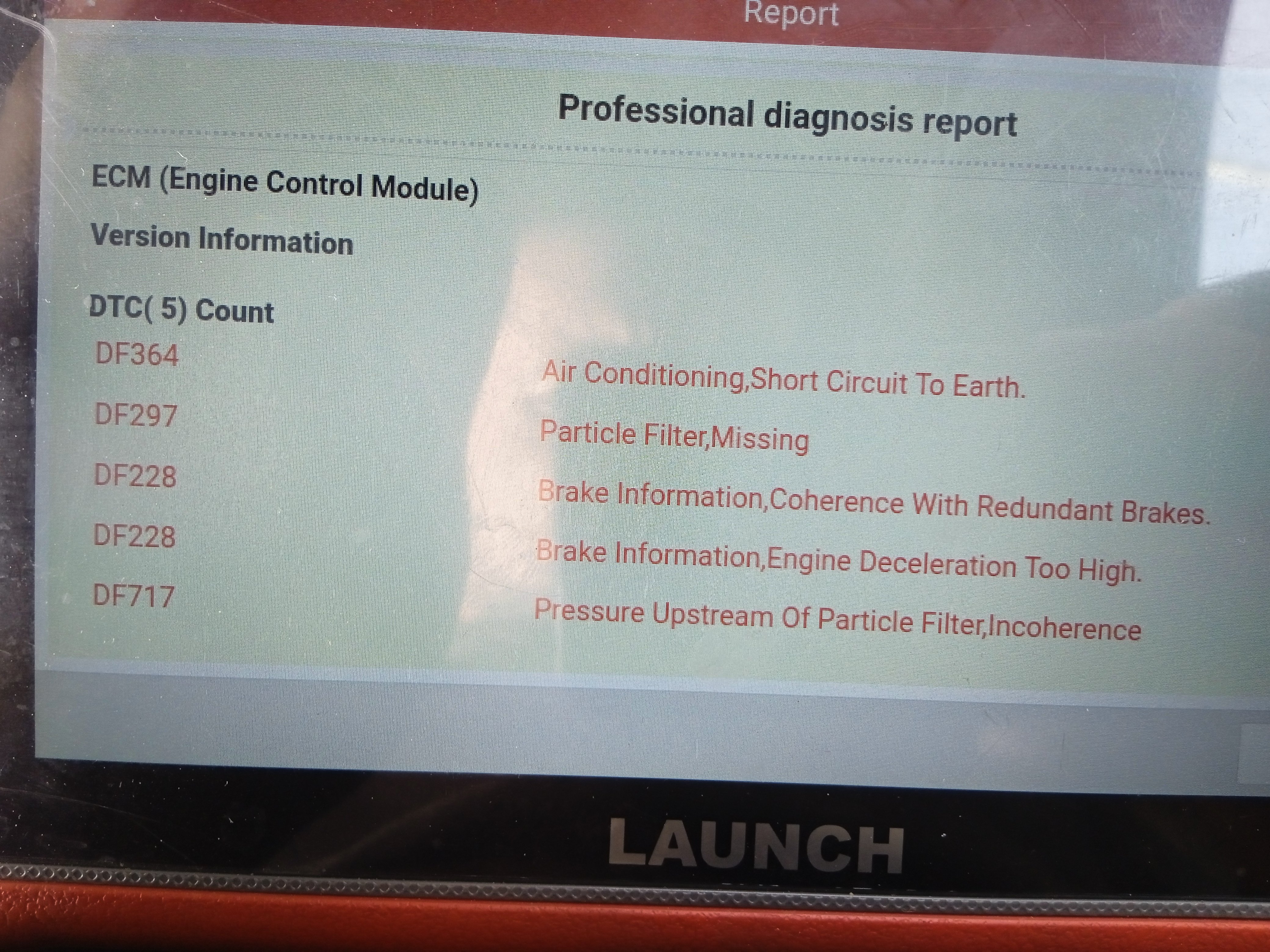

Ahojte, došiel Scenic II. 2.0DCI 110KW rozsvietilo check motora inak auto ide normalne, načital som napisalo chyby vymazal nastartoval a opat tie iste chyby nič nezmazalo...resp zmazalo a su tam stale defaultne pritomne...píše chyby ohladne DPF a niečo s brzdami ..tie brzdy by mohli suvisiet stmy že je PP čidlo ABS off ked dobrždam pedal padne a spusti čerpadlo v ABS kocke...to vyrešim ale chyby ohladne DPF/FAP netušim, zmiatlo ma to že km od poslednej regeneracie piše 48 xxxkm..odviezol som sa a km prippočitava a a metre ale to bude asi blbost..koncovka vyfuku je krasne nerozovo čista leskla zvnutra..Pridavam vypis s Diag....nezda sa mi ešte 1mbar protitlak...sice motor šiel asi len 5minut nezahrial sa moc času som tomu dnes nestihol venovat

merane hodnoty (nie moc objektivne šlo to asi 5minut na volnobeh)

Koukni na hadicky co jdou k Diferencnimu cidlu DPF,tipnul bych ze bude asi propalena.

Jo, mal si pravdu prva hadička pred dpf. bola uškvarena a popraskana dal som novu ale nejde to aj tak zmazat...neviem ako sa teda mera diferenčny tlak ale ked dam do kopca podlahu napiše mi 280mbar to už je zrejme dost..ked decelerujem dole kopcom mam tam 60mbar...chyby stale tie iste svietia tam.

280 uz je dost.
Kolik to ukazuje ted na volnobeh ?

Uff, tak na volnobeh tu hodnotu som si nezapisal ...mam ešte hodnotu poznačenu 2500otáčok-50mbar.
Ale zaujmave je to že bud to launc nevie zmazat alebo prečo ssu tam stale tie isté chyby....nepoviem že by naskočili po štartte ale vymazem a napiše zelenym (find 5 fault) najdenych 5chyb a stale tie iste dokola a na pristrojovke piše abgas prufen...keby je aj zabetonovani by to malo zmazat tak či tak nie ?
