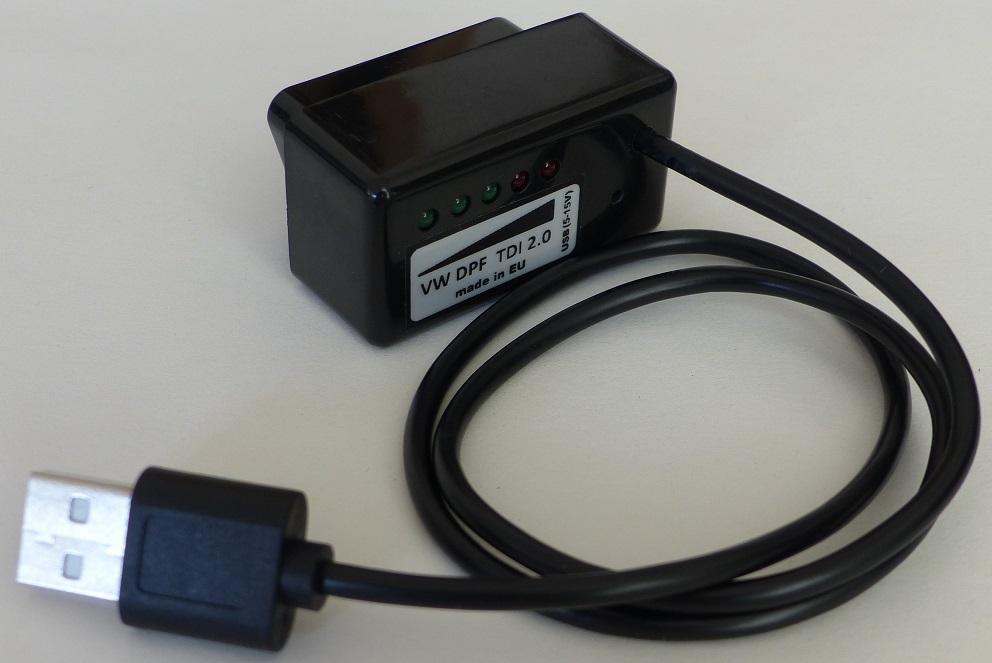

Zde je něco ode mě:
https://dieselpower.cz/forum/viewtopic.php?t=175087
Výhodou je, že není třeba nic kuchat a zobrazuje i průběžný stav.
Zapojení do diagnostické zásuvky a USB např. do nabíječky. Zapojení do USB slouží k tomu, aby se vše trvale vypnulo při vypnutí zapalování. Dá se to napojit i např na redukci do pojistkové skříně (proto 5-15V).
Jinak je to USB zbytečné, ale mě třeba štve, že je diagnostická zásuvka trvale napájena a všechny ty čínské bluetooth diagnostiky jsou trvale pod proudem. Kdo nejezdí pravidelně nebo nechce vyhořet, musí je pořád odpojovat.
To zde nehrozí..

Není to trochu krkolomně řešený s tím napájením z externího USB? Proč si to nebere ze zásuvky EOBD?

Bere, ale tímto je řešeno vypnutí při vypnutí zapalování. OBD zásuvka je trvale napájena a ne každý jezdí autem denně či týdně :)
